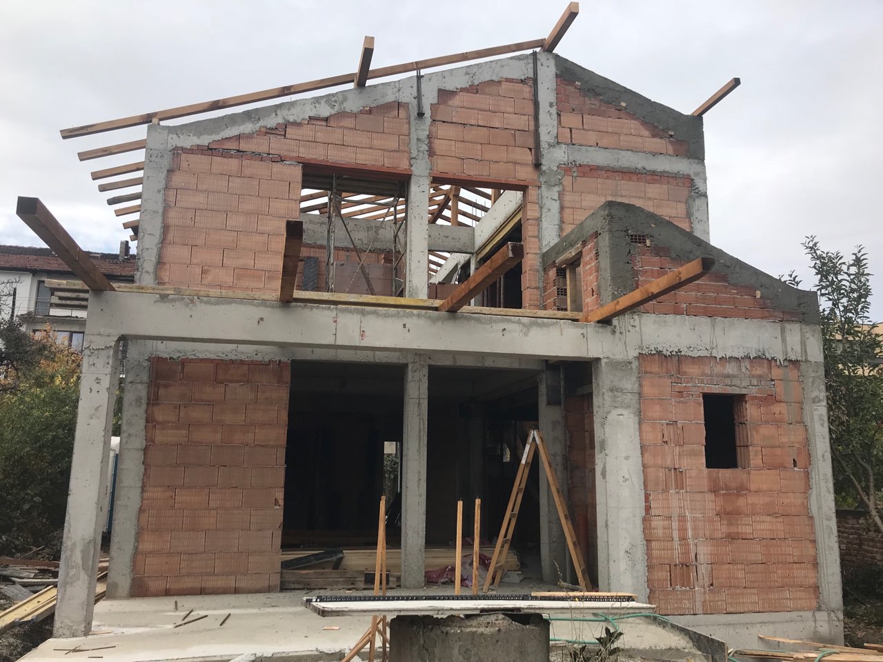

Настъпи моментът да започна да връщам споделения с мен опит в строителството и комплексния подход към нискоенергийните сгради. Поради увеличения интерес към проекта ни, започвам да споделям информация по напредъка.
Еднофамилна жилищна сграда с РЗП 220 кв.м. двуетажна, без мазе и плоча над горния етаж. Стоманобетонна конструкция: стъпкови фундаменти, рандбалки Б25, бетонова настилка, колони, греди... Външна зидария с дебелина 25 см, керамични блокове с вертикални кухини.
Започнахме с изкопа втората половина на юли, но поради валежите строителните работи започнаха през август. В момента се кове шперплат на основния двускатен покрив. Има и втори двускатен по-малък над балкона, и едно малко скатче над кухненския килер.
И за да обясня какво и е нискоенергийното на сградата, в плана са предвидени:
- еднообемна и опростена конструкция без еркери, тераси върху тавани на помещения и т.н.
- юг-югозапад и изток-югоизток изложения за основните помещения
- минимални термомостове, предимно от основите към зидовете
- изолация над бетоновата настилка 10см ЕПС/вата, според настилките
- Външна изолация ЕПС до 20см (още търся доставчик, засега само от Чехия)
- изолация с вата в подпокривно пространство 30 см
- дограма с "троен" стъклопакет с топъл дистанционер
- рекуператор за въздуха
- БГВ/отопление с кондензен котел на природен газ
- с бъдеща възможност за слънчеви тръбни колектори и буфер
