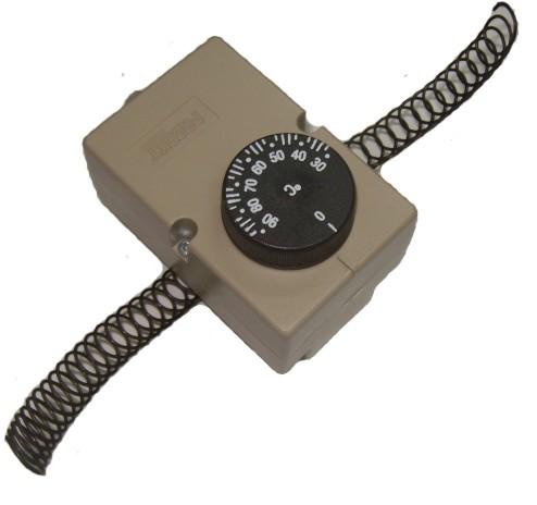

от професионал
Някъде по-напред във темата видях мнения за термостати,та да питам и аз-сложил съм един ,но не за помпата (тя си работи непрекъснато),а за да ме алармира, когато температурата на водата стигне нежелани стойности - затваря ми верига на един обикновен звънец.Да,ама не - имах случай водата да стигне почти 100 гр. без да се задейства,въпреки,че настройката му беше за 75 градуса.Термостата е IMIT - идеи за причина ? :partyman:

Сложи от тези:

от filmatoplo
Ползвай от тези сивите на снимката и няма да имаш проблеми,марка Емети б2000 , тези оранжевите незнам защо ги произвеждат въобще .

от baikiro
тия оранжевите са болкук на 65 градуса ми спиряха помпата добре че бях там да го фана . от сивите си купи ....!

от naskov
професионал написа:
Kaто гледам снимката ти най-подходящ твоя случай е този:

от minca
Оранжевите наистина не стават за тая цел.Мисля, че и сивите са с биметална конструкция, които реагират инертно.Предложението на Насков е май най-добро

от filmatoplo
Ако става въпрос за хубав дигитален ТР-6 на Интиел Поморие. :wink:

от romanpm
И ако имаш UPS е по добре да го свържеш там заедно с алармата щото прегряването при мен първия път бе че спрял тока и скапа акумулатора , UPS-а спира някъде на 10 V а алармата ти ако е на 12V примерно , ще работи на 10В - автомобилна ще писне и ще те събуди :)

от професионал
"Алармата" ми е най-обикновен звънец на батерий - не е зависим от тока - трябват му само 2 батерий в началото на всеки отоплителен сезон. :partyman:

от minca
Клемите на този термостат са 3,мисля- един норм. отворен и един норм. затворен контакт. Има значение на кои 2 от тях си вързал звънеца
