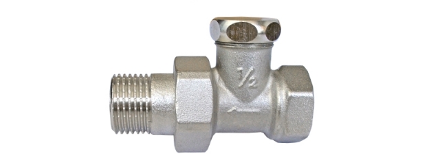

Имам едно питане ,купих радиаторен секретен кран и на него има стрелка.Накъде трябва да сочи,към радиатора или към тръбата.

Накъдето искаш да тече водата.

Казаха ми да го монтирам на изхода на радиатора,оттам където се връща топлата вода към камината,но накъде да го завъртя с тази стрелка.

Да ,има малък парадокс :wink: почти винаги ги монтираме -външната резба на крана се завива на радиатора , вътрешната остава за свръзка на тръбата която ще захранва с течност крана -радиатора .Тоест , ако се монтира този кран на изхода на радиатора -посоката на стрелката ще е обратна на тази на водния поток :wink: , не знам защо , но го игнурираме това :wink: .

Това е секретен радиаторен вентил. Функцията му е да регулираш дебита с 6-грам. Само, че освен това с този кран трябва да можеш да затвориш до край притока на водата и да демонтираш радиатора, без да източваш цялата инсталация.
За това трябва да се монтира така, че след затваряне на този кран радиатора да може да се откачи. Стандартно тези кранове са с муфа и холендер и това става лесно, но на твоята снимка това не се вижда! Явно този кран е предназначен за радиатори, които имат вградена муфа завършваща с мъжка резба. Слага се на долният отвор на радиатора, като стрелката е с гръб към радиатора и сочи към връщането към котела.
Ако твоите радиатори са без такива муфи, купи си отделно и ги сложи. Иначе става голям зор свалянето на радиатора.

Не се вижда добре , но според мен крана е с холендрова гайка , и ще -не ще , стрелката след монтажа ще сочи на обратно :wink: .Конструктивно този кран е така устроен , че няма такова значение от къде идва потока .

И според мен кранът е с холендрова гайка.Погледнете на снимката колко по голям размер е самата гайка .
Слагай крана както казва filmatoplo.
Когато се демонтира радиаторът и кранът се затвори ,посоката на водата ще е правилна.

Наистина има за 6 грам,купих си муфа и холендър.Ще го монтирам на долният край на радиатора,но накъде да завъртя стрелката,към радиатора или към към изхода/тръба/.Според теб колега AntonBM стрелката да е насоча към тръбата/изход вода/.

Кранът ти с холендрова гайка ли е?(разглобява ли се на две части?)

Радиаторните вентили работят в 2-те посоки. И обратно да го сложиш ще работи, но ще може ли да затвориш крана и да демонтираш радиатора ако инсталацията е пълна? Това холендер ли е? На снимката не си личи...
