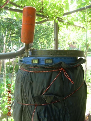

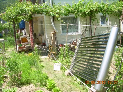

Точно с цел експеримент за балкоски и фасадни монтажи си направих миналото лято експеримент с колектор мокра тръба и термосифонно топлене на бидон с около 110 литра вода през малка серпентина. След оправяне на наклона и поставяне на тръба Ф20 с 6мм изолация, нещата определено работеха без контролер и помпа и то на 10 метра разстояние с 60 см денивелация. Загубата на температура беше само 8-10 градуса от колектора до входа на серпентината. Ето снимка на установката:
И на резултата:
Така, че няма начин да не работи и най простата схема. Обикновено терасата е по-ниско от бойлера.
