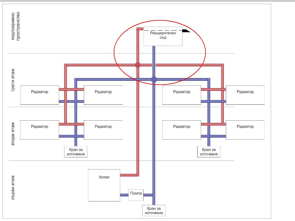

нов съм във Вашия форум, и без никакви знания относно изграждане на локални парни системи.
Предстои ми изграждане на парно и съм начертал как бих искал да работи. Интересувам се какво е необходимо да се промени по тази система, за да функционира правилно и би ли работила като цяло.
Благодаря предварително!

Привет колега.
Най напред има доста теми относно изграждането на инсталация за парно на къща но ако модовете не затрият твоята тема ще пишем.
Системата си е почти наред /казвам почти защото има някои неща излишни/ но ще работи.
Първо според мен двата крана за изтичване на самите радиатори са излишни, второ при положение че котела е в мазе/1 етаж ако на това ниво няма радиатори и помпата става излишна.
Но първо сподели за вида на котела, марката и т.н .
И второ мисля че горно разпределение на студения щранг не е удачен вариант но има доста хора /filmatoplo Lazar - да прощават останалите че не ги споменавам но ги има доста са / които могат също да ударят по едно рамо със съвети. :)

Здравейте, предположих, че информацията е оскъдна затова да допълня.
Идеята да се изгради по този начин, е че няма възможност да минават тръби през първия етаж - от тук идва и разпределението на студения щранг - тръбите ще стигат до покрива покрай комина. Изпускателните кранове са при нужда от източване на системата, но предвид това, че студения щранг се връща обратно до горе това е единствения вариант за напълно източване.
Така нареченият котел е зидана камина, на която ще бъде вградена водна риза.
Пуснах нова тема, не поради липсата на подобни, а заради нуждата да си изясня какво е необходимо за изграждане точно на такава система при която студената вода трябва обратно да се качи до горе и след това да се върне долу във водната риза.

Схемата си е нормална, красиво начертана, но дали и как ще работи зависи от детайлите, а те липсват. Засега виждам като кусур само че няма къде да се обезвъздушава връщащия щранг

Тъй като и аз работя по темата топло на вила, бих ти дал следните идеи.
Да се направи водната риза така, че да издържа налягане над 3 бара и да се направи системата затворена със съответната автоматика. Разширителния съд слагаш на студената вода долу до ризата. Сипваш 15 % пропиленгликол във водата и така си осигуряваш незамръзване до -5 С. За по-ниски температури предвиждаш доподгряване против замръзване на ток.Така трасетата на тръбите нямат значение и си спестяваш упражненията с източване, пълнене и обезвъздушаване.

Във друг форум ми казаха да свържа и студения щранг към разширителния съд през спирателен кран. Това дали ще е достатъчно да осигури обезвъздушаването му. Системата така или иначе ще се пълни с незамръзваща течност, защото там където е вилата отива доста под -5 градуса зимата.

LazarGanev написа:
... няма къде да се обезвъздушава връщащия щранг
А така?

от LazarGanev
Лошото е само ако помпата започне да върти през РС вместо през радиаторите :)

от alsted
"Вместо" не бих казал, че е коректно. "И" - съм съгласен до някъде. РС ще е доста по-нагоре, а тези помпи принципно нямат особен напор. Това свързване е характерно и ти би трябвало да знаеш защо?

от LazarGanev
Ако няма кран за балансиране на потока, няма никаква гаранция за "и" или "или", поради което пък няма гаранция и за незамръзването, за което предполагам загатваш. Общо взето работата ми с отворени системи е да ги преработя в затворени
