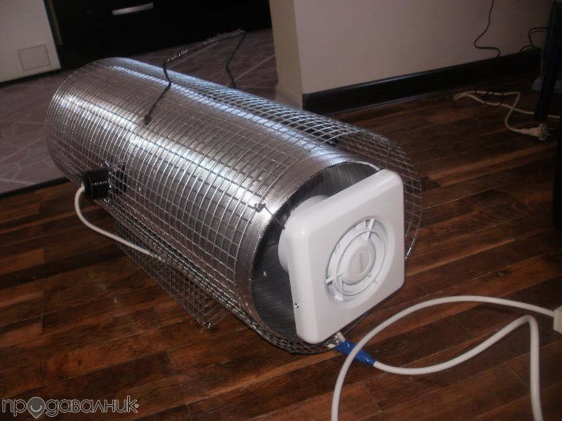

Специално за shotik изрових друг модел печка - Вариант М. Модернизиран. :lol: Вече не го продават с тенекия от сирене. :prayer:
И някои съвети от мен. Ако все пак решиш да си губиш времето - лампите трябва да са кварцови. Демек балона на ламбата да е от кварцово стъкло.
Обикновените ламби с нажежаема жичка не са с кварцово стъкло. Вземи си печка с кварцови нагреватели. Ако искаш си направи такава.
Пък и един кварцов нагревател е доста по-евтин и има доста по-дълъг живот от една кварцова ламба. И топли повече.

Надявам се напълно да си се отказал от идеята за отопление с обикновени лампи? Това от линка н Хидразин също е глупост. Както писах по-горе, за да топли един инфрачервен нагревателен уред, въздушните течения трябва да се сведат до мининмум. Отопляваната зона е там на където е насочен инфрачервения излъчвател. От снимката се вижда че и двете условия са грубо нарушени. Ако ще правиш подобно устройство, трябва вместо лампата да ползваш нагревател с минимално инфрачервено излъчване - голяма площ с ниска температура. Ако кажеш с какво разполагаш, ще направим перфектния нагревателен уред за нуждите ти. Също така е необходимо да кажеш повече подробности за обитаването на помещението. За различни случаи са необходими различни нагревателни уреди за едно и също помещение :yawinkle:
