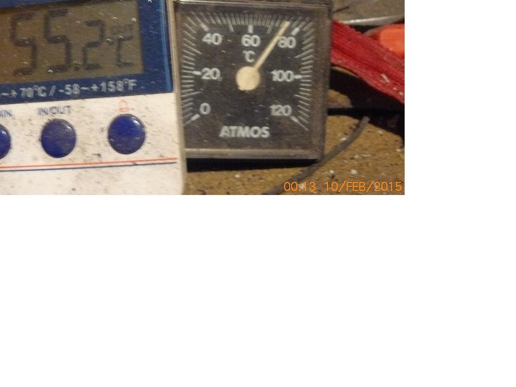

Логически погледнато, е точно така, но на практика сега в това положение дава необходимия резултат- сигурно игнорираш, че това е ОN/OFF клапан и най-важното не спира циркулацията през системата, поради което котела не може да се самозагрее достатъчно и става мазало!
Може би ако се сложи възвратна клапа на топлата вода след бай-паса, да се получи, но този вентил за тази дейност вече е компроментиран при мен и замяната му с трипътен такъв е неизбежна все пак.
За да не съм голословен снощи направих снимки на термометрите , ще ги кача сле д малко,сензора на помпата е точно там където съветваш, настроен на 35*С

genzlat написа:
Това и твърдението на снимката горе, че температурата на котела се вдига от 0 до 60 градуса за 10-12 минути, никак, ама никак не се връзват. Ако регулатора на помпата е свързан и работи коректно, при достигане на температура на котела 35 градуса, помпата трябва да включи. Нещо бъркаш, няма такъв клапан ON/OFF, и клапана въобще не влияе върху проходимостта на системата. Ролята му е, да скъси пътя на топлата вода от изхода към входа на котела, при студен котел. Настройката на задвижката на този клапан определя, до каква температура водата да минава през байпаса, и след това през системата от радиатори. А и самото отваряне и затваряне не става със скок, а плавно и пропорционално, в зависимост от температурата влияеща на сензора. И защо двупътния вентил си го писал 1/2, като на снимката виждам 3/4.

Снощи беше много сстудено: -10*С, ето показанията на термометрите,като имате пред вид, че стотици пъти съм се усъмнил в тях-наравно показват с живачните.
Нещо не се справих грамотно с качването на фотосите-не ме корете!
