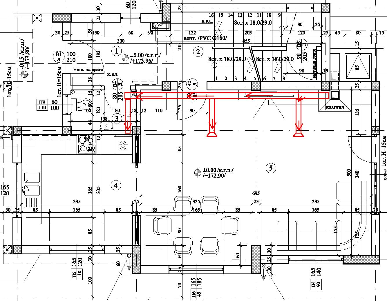

Здравейте съфорумци имам една идея за отопление, което искам да реализирам в къщата си. Наявам се да ми помогнете със съвети.
По принцип съм предвидил да има котел на пелети с фодна риза, радиатори и лири за баните т.н. Но и камината си е задължителна :)
Та идеята ми относно камината е да е с въздушна риза и посредством въздухоотводи да отвеждам част от топлия въздух съответно в която от спалните желая.
Начертал съм малка схема на това, което мисля да се реализира.
Главния въздухоотвод с раклоненията ще бъде монтиран на тавана на първия етаж, където е камината. Въздухоотводите ще бъдат скрити с гипсокартон и ще излизат съответно в спалните на втория етаж минавайки през плочата.

Молбата ми е да ме посъветвате и коментираме как може да бъде реализирана подобна идея.
Видове камини (горивни камери с въздухоотводи), въздухоотводи и т.н.

И мен ме интересува подобен въпрос за новата ми къща. Чувал съм, че били малко шумни при движение на въздуха. Ако някой има идеи да помага. :?

И разхождат миризмите из къщи!

И аз съм чувал, че има подобен проблем, но си мисля, че има проблем в изпълнението.
По принцип не би трябвало да има миризми при положение, че се засмуква чист въздух отвън минава през въздушната риза, която би трябвало да напавена така, че да не влиза дим в нея. И затопления въздух минава по въздухоотводите към стаите!

И къде после отива въздуха от стаите, обема все пак е граничен. Ако е навън, трябва рекуператор, иначе пари на вятъра.

По принцип не би трябвало да има миризми при положение, че се засмуква чист въздух отвън минава през въздушната риза.
Ако винаги ще засмуква чист въздух отвън, тогава защо ще правиме изолации, ще строиме такива къщи, ще слагаме 100 камерни дограми. Като ще взимаме студения въздух отвън, и пращаме топлия също навън, няма ли да е по-добре да си направиме една палатка. :lol:
Иначе се прави подобно нещо, но то се нарича рекуператор, но са доста скъпи, и за малки къщи просто не си струва.
По темата за камината, с въздуховоди се прави, но тогава миризмите от всяка стая стават общи :) И така миризмата от манджите вечерта се смесва с миризма на спарено от вечерта и става една неочаквано добра комбинация :shock: И именно това е и причината да има толкова малко изпълнения с въздуховоди. А освен това ако трябва да се направи качествено, ще излезне също толкова скъпо колкото и да се ползва водата за топлопреносител.
