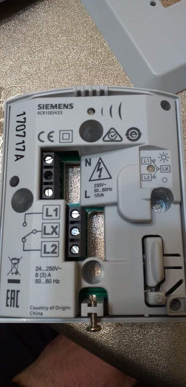

от sa6koto9308
А за свързване на стаен термостат Siemens RDJ100/Set някой да помогне
Re: Свързване на стаен термостат
Публикувано: ср ное 25, 2020 5:35 pm
от sa6koto9308
