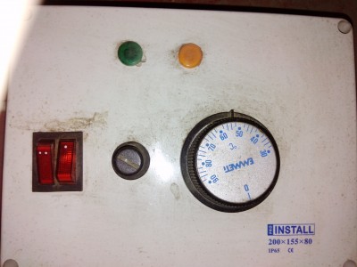

това е всичкото управление,бутон 1 прекъсва напрежението на всичко по горелката, бутон 2 стартира работата на горелката,и регулатор за температурата на водата в инсталацията,горелката мисля че се водеше 2 генерация,и с това е свързан основния ми въпрос, да се смени изцяло това управление или може да се добави само от тези стайни термостати или има някакви други варианти,не искам сам да правя някакви открития, а просто да ми дадете съвет кое ще е най-доброто и кое ще е икономически най-изгодно.

Най елементарно в този случай може да се свърже стаен термостат или часовник - последователно на ключ 2 .Така по часовник или по термостата ще ти пали и гаси горелката от ключ 2 - когато се прекъсне веригата горелката спира и обратно .И втори вариант - смяна на управлението,горелката ще може да модулира тоест да си сменя степените - в момента си постоянно на една и съща мощност.Сам си реши дали само поставяне на часовника или термостата ще те устройва ,поставянето ще ти отнеме 15 минути дето се вика . :) Нали разбра - гасенето на горелката трябва да става - само през ключа 2 . Защото прочетох че се гласите да изключвате - главната Фаза на горелката - това Не трябва да се прави в никакъв случай.

от filmatoplo
Извинявай че не поясних ,трябва много внимателно да се провери дали този бутон спира и пуска горелката Чрез напрежение , защото сегашните горелки ключовете им старт са Без напрежение . Защото твоя часовник контакт - подава напрежение ,а в твоя и не само случай трябва само да се прекъсва веригата .По скоро проверете има ли напрежение 220 волта на ключа 2 който се води ключ старт и стоп.
