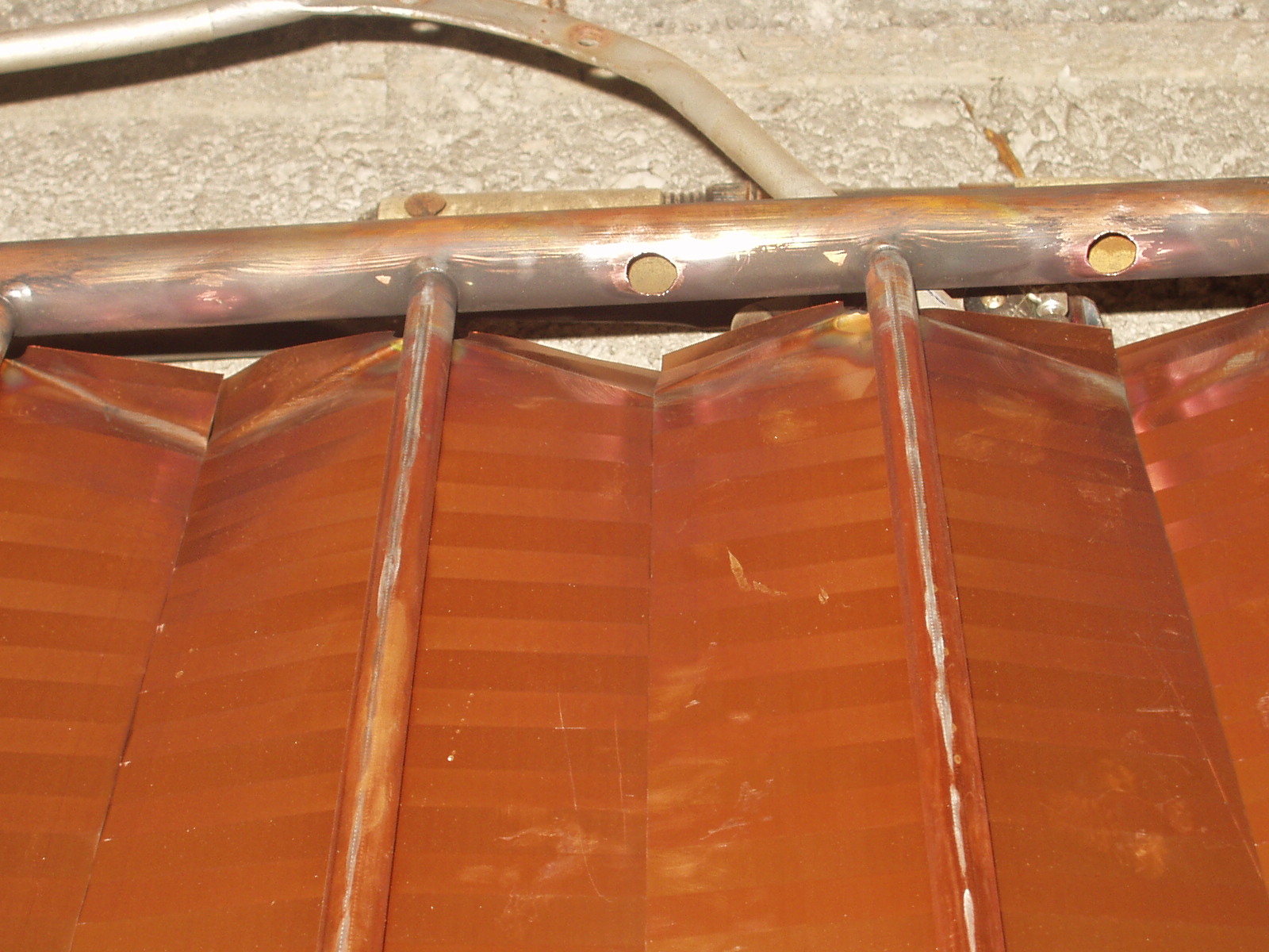

от mar4ika
P4140011.JPG Малко разпробиване

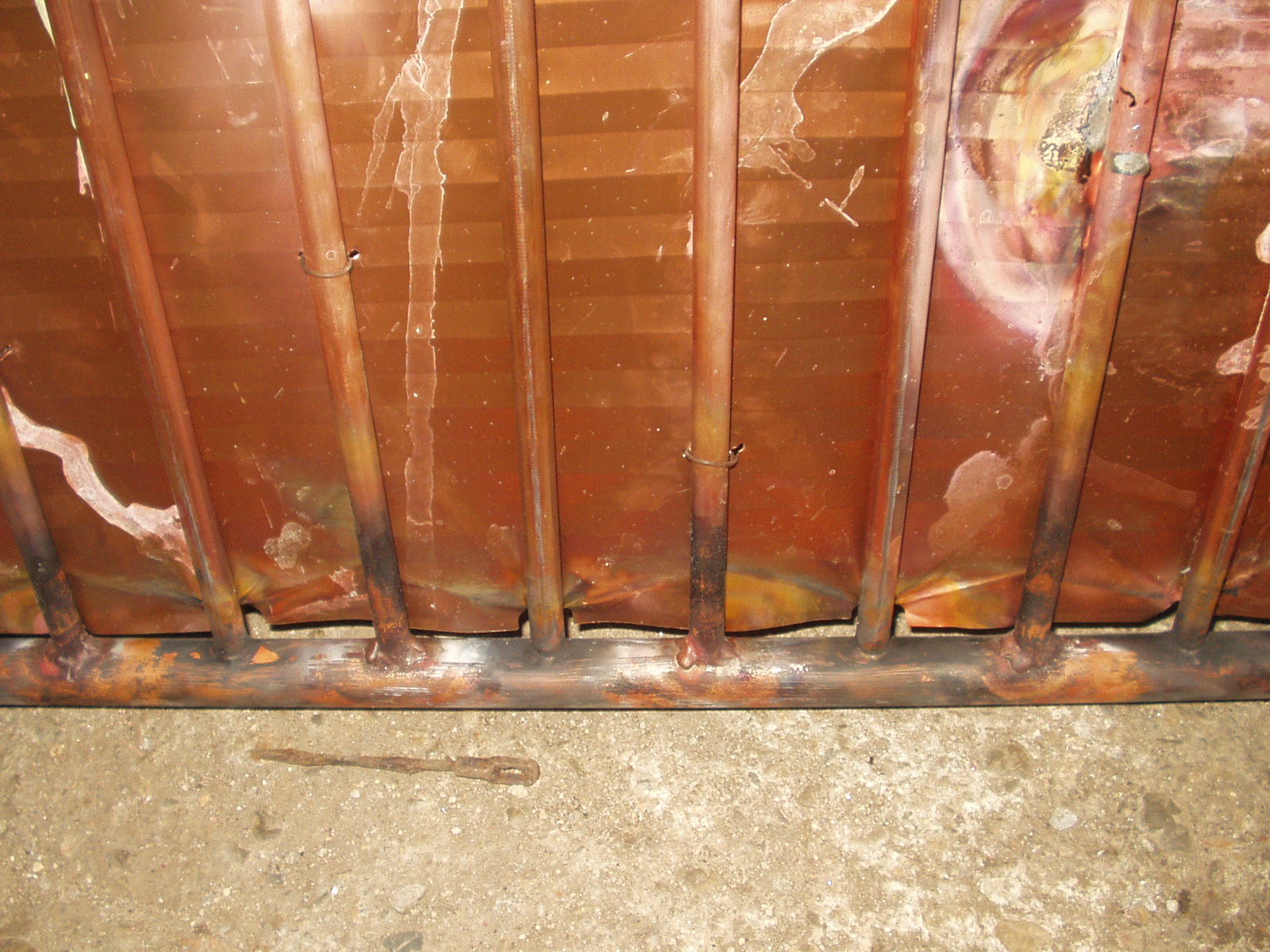

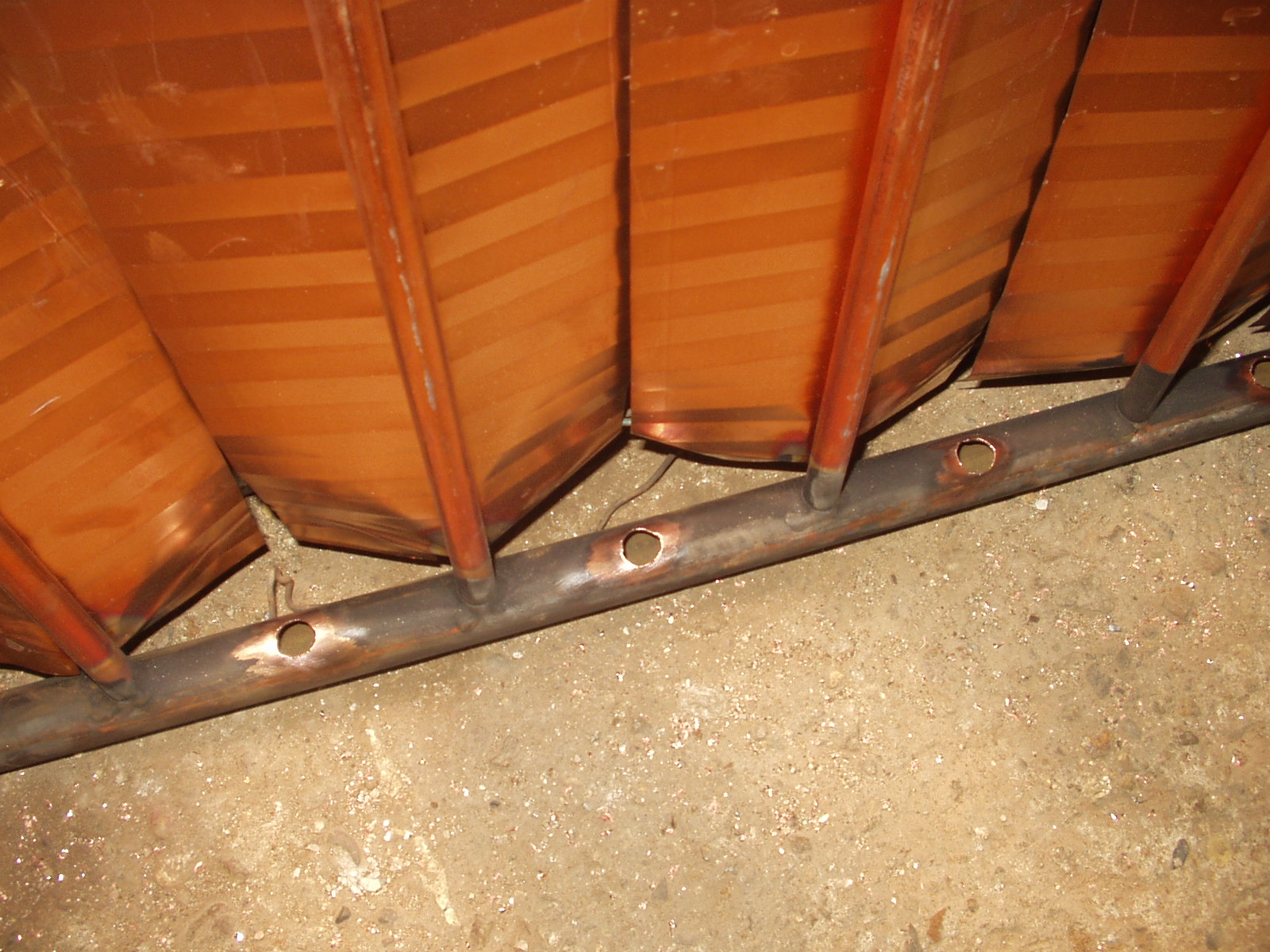

от mar4ika
P1010016.JPG Малко запояване
P1010020.JPG Малко боядисване
Re: Тунинг на слънчев панел
Публикувано: пет апр 14, 2017 5:12 pm
от шоп
Каква е идеята за да монтирате допълнителните тръбички?
Публикувано: пет апр 14, 2017 5:13 pm
от mar4ika
Бъркам реда на снимките да ме прощавате.
Публикувано: пет апр 14, 2017 5:15 pm
от mar4ika
шоп написа:
Да вдигна мощноста двойно надявам се.
Публикувано: пет апр 14, 2017 5:18 pm
от шоп
Трудна работа...количеството слънчева енергия падаща на единица площ е константа
Публикувано: пет апр 14, 2017 5:24 pm
от mar4ika
шоп написа:
Ми с 10 тръби ако е бил примерно 5киловата сега е с 17 тръби
Публикувано: пет апр 14, 2017 5:42 pm
от шоп
Колектора фабричен ли е? Имай впредвид, че производителят е тествал оптималното разстояние между тръбите. При прекалено многото тръби се получава негативен резултат заради загубите от инфрачервеното отразяване и загуба на топлина в атмосферата.
Ако колектора ти е 2м2 то той има мощност 1.5киловата при сл. интензивност 800в/м2 и дори тръба до тръба да наредиш няма да получиш повече от 1.5кв, а при голямо делта Т и по-малко заради загубите.
Публикувано: пет апр 14, 2017 7:02 pm
от n.ganev
+1
Публикувано: пет апр 14, 2017 7:16 pm
от mar4ika
шоп написа:
Фабричен е,ами квото стане отдавна се канех да пробвам, и понеже замръзна зимъска и се спукаха 4 тръби че го свалих да го кърпя.Няма връщане назад.Като го монтирам ще споделя резултата.
