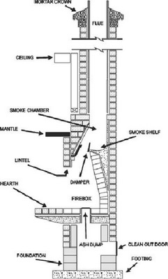

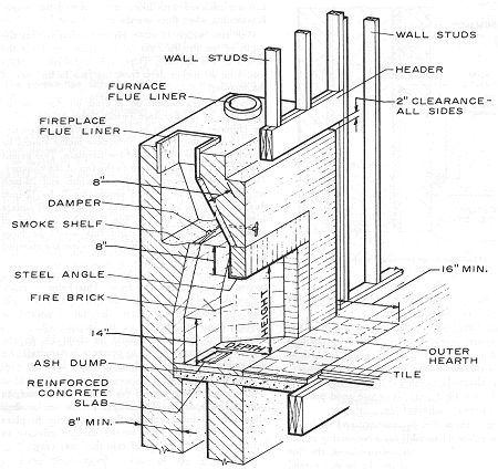

от Lisko
Ако са забравили така наречения smoke shelf, нищо чудно че връща. Виж картинките.

от radoradorad
Smoke shelf няма . Големината на комина е достатъчна. ТОва ли е причината да не задържа топлото в камината и да не развиа температура .
