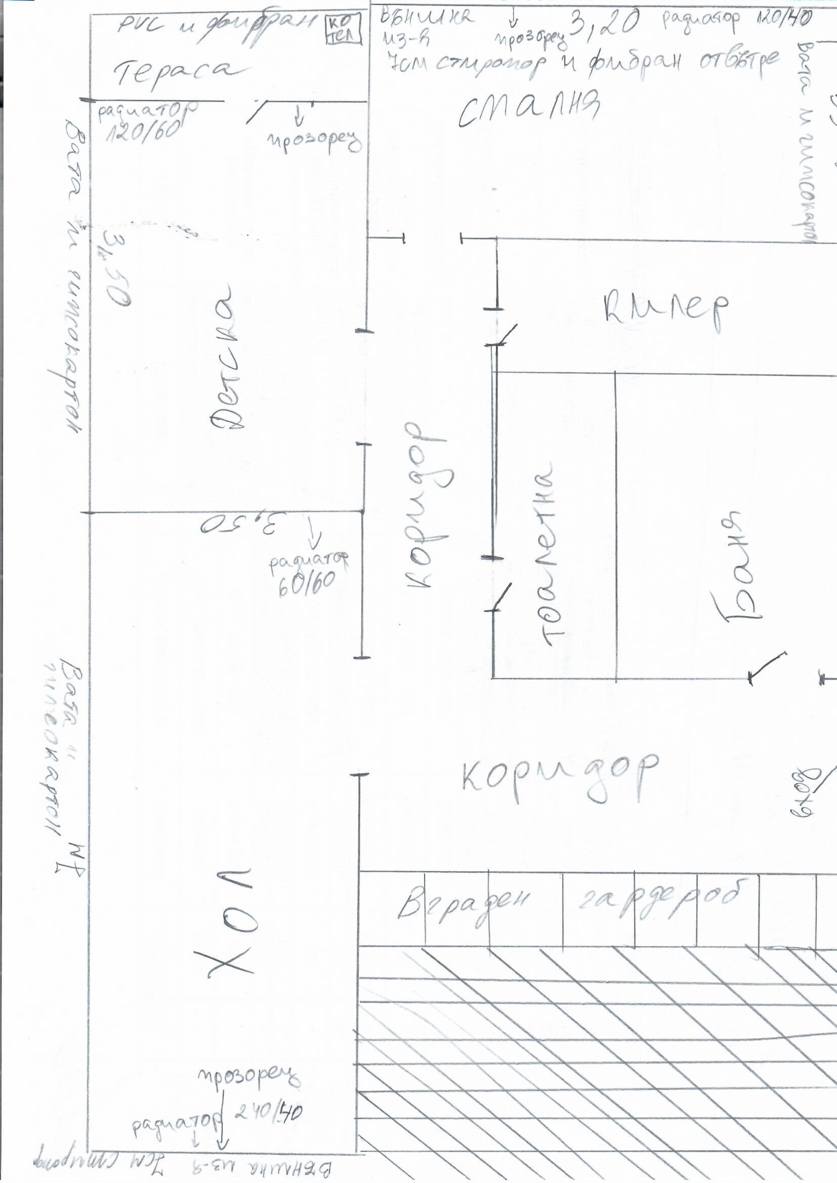

Искам да си купя пелетна камина и предвид квадратурата на апартамента съм се насочил към тези два модела.
Две от външните стени са изолирани с гипсокартон и вата, две са с външна изолация от стиропор , и едната стена на спалнята , която е към стълбището също е с гипсокартон и вата.Таваните нямат изолация , на първи етаж съм в панелен блок, но блокът е строен през 90-те и в пода като съм дупчил излиза изолация от стиропор по средата на панела.
Сега се топлим със самоделен котел на дърва , който е на терасата.Поддържаме водата около 50 гр.и навсякъде е доволно топло.Плали се между 17 и 23ч. в работни дни и по цял ден през уикендите (невинаги).Изразходвам 4 тона дърва и 5 чувала въглища на сезон (около 800лв.) за сезон , който при нас е 5 месеца.
Прилагам скица.Моля за съвет, дали правилно съм се насочил откъм мощност и модел на камината?

Трябва да отчетеш, че Грейко е 10 киловата.
Смятам, че и тя ще ти е достатъчна.
Менюто на Грейко е по разбираемо. Екото съм го гледал- гори без проблеми.
Коя от двете, като попрочетеш ще избереш.

Тъкмо днес се зачетох, че Грейко 10кв имали някакъв проблем с кошницата за пелети.В нашия град Грейко 10 е на цена 2665лв+ 120лв за монтаж, което ми се видя малко множко.Ше проверя и за Екоспар.

Вероятно ще е Грейко, днес я намерих и на по-добра цена.
