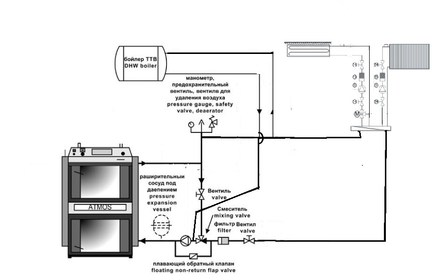

Здравейте колеги,
изчетох почти всичко което намерих във форума свързано с подовото отопление и радиаторите, но не намерих отговори на моите въпроси,
затова отворих нова тема, в която да дискутираме проблемите и въпросите свързани с комбинираното отопление - подово+радиатори.
Като за начало бих искал да попитам дали някой от вас е правил такава комбинирана система и какви колектори е използвал?
Има ли комбинирани колектори и каква е точната схема на разпределение на тръбите за подово и радиатори в колектора?
Имам камина с вградена помпа, и бих искал да я използвам за тази комбинирана система с подово и радиатори.
Ще се радвам ако някой сподели схема и съвети относто изграждането на такава система, защото ми предстои да изпълня.
Благодаря ви и до скоро!

Ако камината е на дърва ще имаш дълго време да хвърляш дърва.
Да имаш подово и радиатори едновременно с една помпа е малко обречена кауза освен(излкючение прави, ако подовите не са вързани последователно на радиаторите).
До схема ще се стигне, ама я ни обени как си представяш нещата, каква камина смяташ да ползваш и колко радиатора и подови смяташ да захраниш със нея ?
п.с. И да правил съм такава схема, ама там беше с котел със буфер и голям бойлер и всъщност помпите бяха 3 и имаше намесени и 2 три-пътни вентила

Имам камина на пелети, така че зареждането ще е автоматично.
Имам отделна втора помпа освен вградената в камината и мога да я използвам, просто не зная къде и как да я позиционирам.
Ще има 3 кръга за подово + 6 кръга за радиатори. Камината ми е 21кв Алфа Плам.
За буфер в началото не мисля, може би на по-късен етап.
А трипътните вентили каква работа точно вършат и трябва ли ми на мен такъв вентил?
Благодаря.

Буфера, буферче или хидравличен...както му казват, преди да е напъпила темата, че прецъфтя схемата.
Та, буфер или нещо по малко, с такива функции + трипътен, дето ще свали температурата към подовото, което дава посоката за позициониране на втората помпа.
Изчети и онова, което почти не си изчел и ще ти се обистри!
Все едно една майка ги е раждала.

Благодаря за мнението, а дали може в началото системата да е без буфер? Предполагам, че буфера и трипътния винтил са ми нужни само заради подовото,
защото в момента съм на система само с радиатори и нямам нито буфер нито трипътен винтил.
Бихте ли споделили някой схема на връзване на колекторите с подово и радиатори? Благодаря.

Сигурно може, но аз не бих направил нещо, само за в началото, защото после ще куца дълго време.
Кой ще регулира Т в подовото- трипътният.
Кой ще върти водата в подовото- втората помпа.

Това трябва да е схемата, ама при твоя случей 6 радиатора и 3 кръга подово с всичките му кранове и други работи ще си стане цифра.

С думи начертах какъв е правилният път на водата, в твоята инсталация- камина, помпа, буферче (хидравличен изравнител), а Шпека избърза.
Ако беше чел, щеше да ти е ясно, до тук, а въпросите да са конкретни- марки на елементи, диаметри, параметри на помпи...

По темата: колега дай малко повече информация тези подови отделно ли са монтирани или са в стаи със радиатори ?
Колко са метра са тези подови да може да се помисли малко, защото схемата сигурно има 1.5-2 к лв части?
Ако са в стаи със радиатори да се мисли за подвързване последователно на радиатор и подово, което не е най-правилното. Ама все пак и някакав бюджет трябва се гони.
