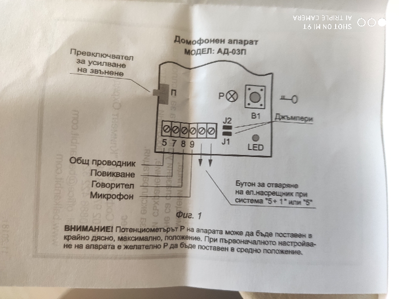

Здравейте Колеги,
И аз като последния колега си купих същия домофон.
https://photos.app.goo.gl/xduvPjP4FWHP385W8
https://balkanbit.com/sites/default/fil ... %D1%82.pdf
Майстора ми е изкъртил стария домофон и нямам идея коя жица къде е била свързана.
Това, което разбрах до тук, е че
- жълтата жица е общия проводник.
- жълта + черна отварят вратата на входа.
- когато вържа червената жица на клейма 9 (четвъртата подред) светва червения светодиод при вдигната слушалка и угасва по затваряне на слушалката.
Мислех, че е сигурно, че трябва да са в следния ред - жълта, черна, бяла и червена жица съответно на клейми 5, 7, 8 и 9, но когато вържа черната и бялата започва едно ужасно бучене при вдигната слушалка, което леко намалява при затваряне на слушалката.
Всякакви насоки и съвети са добре дошли.
Благодаря!

Re: свързване на домофон.помощ
Публикувано: нед сеп 11, 2022 10:07 am
от kozl
Купил си само слушалка. Централата не се знае каква е но със сигурност не и за тази слушалка.
Няма да стане по форума това което искаш, коя жица къде.
Извикай техник на място да преценява дали изобщо ще стане с тази слушалка към съществуващата домофонна централа.
