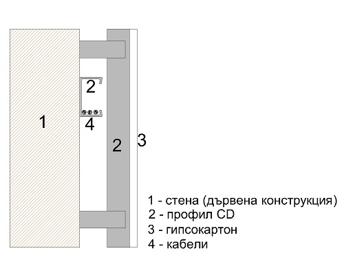

Здравейте, наумил съм си да ползвам профили за гипсокартон CD като хоризонтални кабелни канали за ел.инсталация. Могат и да се заземят. Възможно ли е такова решение, и ако не е защо?

Възможно е такова решение, но не с мостов проводник ПВВМ, а с кабели от типа СВТ.

от v_tan
Да аз мисля да бъде със СВТ.

от piron45
Ако ще залагаш СВТ, качвай го на СД-то и не се безпокой. В предприятията всички кабели вървят по метални скари.

от pavelari
и това съм правил.. а как мислиш да излезеш от профила и да спуснеш до контакт

от valentin114
През гофре.

от kam34
СВТ привързани със кабелни превръзки (свински опашки) за СД-то. А може и без СД направо СВТ с специални дюбели за свински опашки така и така няма да се вижда.

от v_tan
Ползвал съм такива крепежни елементи, но ми се искаше кабелите да са в метален водач, защото конструкцията за която се прикрепват е дървена. Металните гофрирани тръби са доста скъпи, та затова замислих този вариант.
