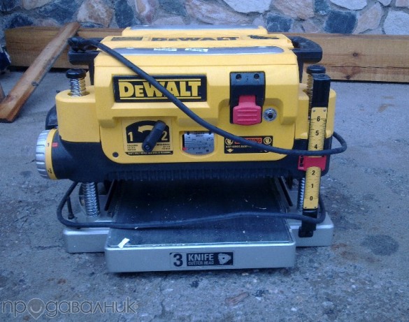

Привет отново и весело изкарване на празниците!Искам да купя един щрайхмус който е на 110волта,15ампера и ми казват че ще работи с такъв трансформатор.Виждал съм лаптоп да работи по тоя начин,но с тоя товар на щрайхмуса,не ми се вярва.Вие какво мислите?

Ще работи, що да не работи? Само дето трансформатора трябва да е колкото малък електрожен (обикновен
малък електрожен а не инверторен).

Уточни "кой туй"щрайхмус.Индуктивен,активен товар?Пък ще мислим.

По евтни ще ти е да смениш двигателя. Има шанс и да тръгне с друго връзване

Това е въпросната машина.Продавача ме уверява че ще работи с трансформатор който струва 40лв. :?

то това му е работата- да те уверява
само дето няма да струва 40 лева трафа :lol: то толкова струва адаптор за лаптоп бре
а на колко херца е двигателя? 50 или 60? инъче ще стане с траф само дето трябва да е 2000вата - малук електрожен

На 60 херца е,но май ще е по-добре да си търся машина на 220волта.
