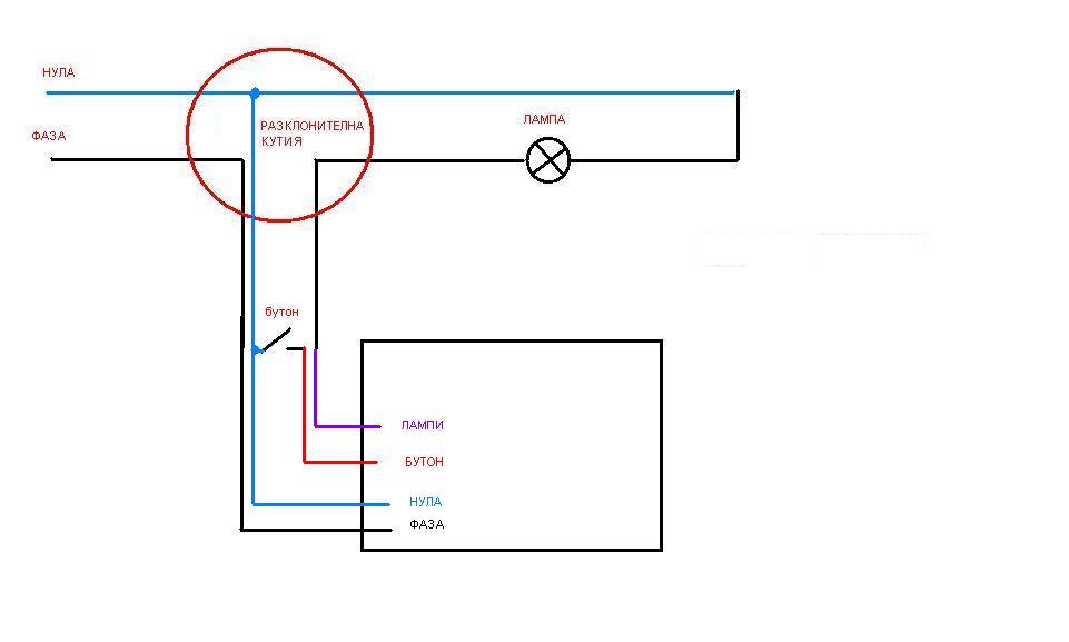

Здавейте, надавям се заглавието да не е подвеждащо и ще се опитам накратко да обясня.
В мазето имаме стандартно осветление което се пали и гаси с ключ. Идеята е да преработим системата и по точно да добавим стълбищен автомат как най-лесно и без много усилия може да се случи това / къде трябва да го поставя автомата това ми куца като цяло /? Искаше ми се да е в таблото но, предполагам, че на един бушон ще са вързани няколко коридора аз искам основният коридор да го вържа по тая схема. Другото което ми идваше и е като вариант е с датчик, но коридора е дълъг и тесен като минават и тръби та не знам колко ще се получат нещата и може би ще трябва да се сложат доста датчика. Някакви идей..

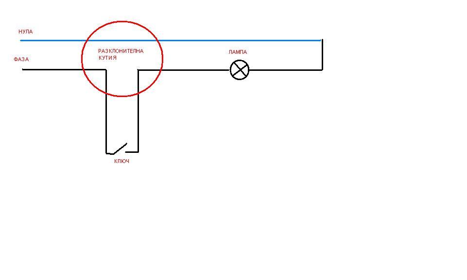

от moimoimoi
и каква е целта ? да останеш на тъмно в мазето ли :lol:
най вероятно цялото ви мазе е на един кръг
колко ключа за осветление има в мазето?
инъче тоя стълбищен автомат може да го сложите във външна кутия около разклонителната кутия на осветлението или до ключа ама тогава ще ви трябва да намерите нула отнякъде за стълбищния автомат,втория вариант повече ми харесва
сегашната инсталация трябва да прилича на това
а новото на това

от vk
При нас въпроса го решихме, като поставихме ключ и лампа при входната врата на мазите (обща врата към мазите). Този ключ управлява един контактор, който пуска тока надолу към всички мази.
Ако има човек в мазите - свети лампата при входната врата. Като угасиш, гасне всичко, дори да има нещо забравено.

от emiood
Практично и удобно за мен е с датчици за движение. Ако не става с таванен, пробвай с един или два стенни, така в зоната им на действие няма да оставаш на тъмно и забравяш за ст. автомати и бутони. Виж това: http://www.kanlux.pl/bg/461 и това: http://www.kanlux.pl/bg/464 Инвестициите за датчици и ст. автомат са съизмерими. Както се вижда първите са със степен на защита достатъчна за монтаж във влажни помещения. Успех!

от MIRO_073
yordan12 написа:
Имa дaтчик движение който се монтирa нa мястото нa ключa .Не се нaлaгa прерaботкa.
Налага се. Пуска се нула.
