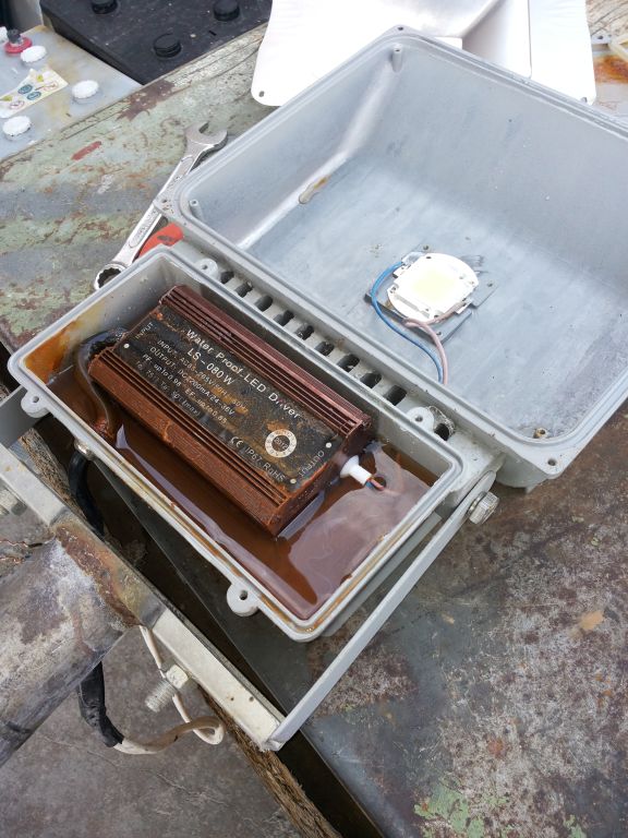

Имам халогенен, сензорен прожектор. Вече не ме устройва, щото харчи много. Навъдиха се некви котки, дето цяла нощ се ч*кат пред него и аз им светя. :( Гледам по онлайн търговиите ледове по 20 - 30 вата, ама не знам могат ли да се приспособят за такава вана. Нали съм папуас... Някой може ли да помогне? (Извинявам се, ако има такава тема, търсих и не намерих)

То си има готови LED прожектор, и по 20, и по 30, и по повече вата. С рефлектора, с диода, със захранването. Малко излишна заигравка ми се струва да седнеш да преработваш нормален проектор до LED такъв.

Нов, 30 вата и сензорен, струва повече от 50 лв. Аз имам 15-годишен, работещ, 500 ватов, сензорен.
30 ватов лед, струва 5 лева от китайските сайтове. Защо да хвърлям работещ години наред вярно прожектор, ако мога да му пасна този як диод само за 5 лева? Не знам само с какви параметри ток иска диодът и как да го свържа грамотно.

Ами защото освен леда ти трябва и драйвер и мнооого голям радиатор. И драйвера ще трябва добре да го херметизираш защото хич не обича влажен въздух пък и да се охлажда. И радиатора трябва ребрата да му са отвън за да се охлаждат пък леда да вътре. И разни такива заигравки. И като сложиш чакането от Китай и сглобяването виж, че лятото минало. :)
Иначе нямаш никаква грижа сам да си го сглобиш.
P.S. Тези по 30 вата ги има и доста под 50 лева. Потърси.

Със досегашната вана надали ще стане особенно за 30 ватов,едно кофти изпълнение и гориш буквално :lol: .Само ако си купуваш готов такъв и го слагаш на открито му провери херметизациите щателно да не стане това
IP67 :lol: :lol: :lol:

Китайското IP както и ватовете, а и други мерни единици подлежат на сериозни съмнения.Слънцето малко да опече уплътнениата и стават на салата.
