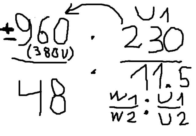

Здравейте, налага ми се да пусна тема за нещо сравнително лесно, а именно изчисляването на намотки на почти мрежов трансформатор.
Имам един трансформатор(мощен) и идеята ми е да му докарам вторичната намотка до около 20-24V.
Проблема е, че първичната му намотка е за 380V, а се ползва на 230V мрежово напрежение. Нямам никакви данни за броя навивки за да изчисля коефициента на трансформация. Опитах опитно като навих нова вторична намотка с произволен брой навивки без да ги броя. Макарата се напълни до максимум и за лош късмет изкара само 12V на празен ход. Под товар става около 11.5-11.6V.
Идеята е да развия част от и без това голямата първична и да я направя колкото за 230V. Така би трябвало да стане около 20V може би и повече.
Как да изчисля колко са общо сега навивките?
Опитах по размерите на сърцевината(5x4см.) с различни програми, но едната изкарва около 300, а другата около 1000 навивки. Ясно е, че не мога да се доверя на нито едната без трето мнение.

Много просто. Подал си му на първичната 230 волта и си получил на вторичната 11,5 волта. 230/11,5=20
Значи коефициента на трансформация е 20. Сега развий вторичната и преброй колко са и навивките. Умножи ги по 20 и получаваш колко имаш на първичната. Нататък вече е лесно да сметнеш колко да развиеш и каква вторична ти трябва като знаеш сечението на магнитопровода. Успех!

Със сечението смяташ мощността на трафа , а от там и сечението на вторичната.
Оригинално първичната ти е за 380. Ти я ползваш на 230. 380/230=1,65. Значи броя на навивките на първичната трябва да ги разделиш на 1,65. А тях ще получиш като умножиш броя на навивки във вторичната с коефициента на трансформация.
Значи 48х20=960 нав. има първичната. 960/1,65=580 нав. трябва да останат.
Само където не съм сигурен, че трябва да намалеят. Мисля, че трябва да се увеличат :?
При 580 нав за 230 волта имаш съотношение 2,52 навивки за волт. Значи на вторичната ти трябват 24 волта х 2,52 = 60 навивки. С наличните 48/2,52=19 волта

Нямам налично трифазно напрежение. Няма и къде да отида за да пробвам. Навивките са 42+-1.
Има начин да стане с наличните формули и изчисляването на навивки на волт.
Ако греша някой да ме поправи.
W2=42/11.5V=3.65 навивки за волт.
W1=230V*3.65=840 навивки за волт.
840/380V=2.2 навивки за волт при 380V.
2.2*230V=506 навивки за волт при 230V .
Трябва да се махнат 334 навивки?

Най-добре се опитай да ги преброиш, дори и с грешка. При развиването остави 2-3 извода на първичната /т.е донавий обратно/ и няма да имаш проблем. Притеснява ме обаче, че може да се окаже около 2-2,5 навивки на волт. Тая плътност на тока в първичната е бая за сечението на наличния проводник. За какво го гласиш тоя траф.
