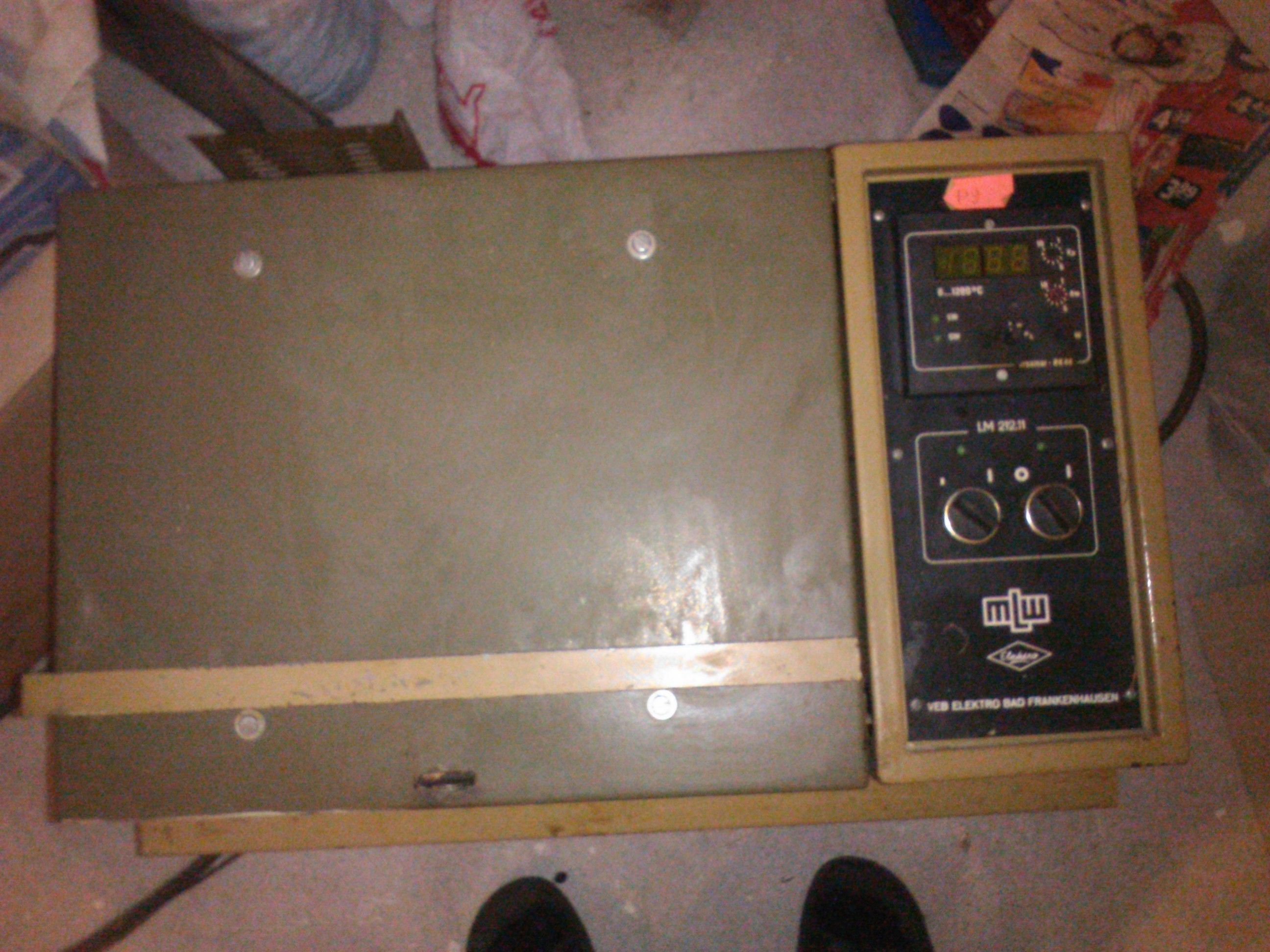

Наскоро се сдобих с малко употребявана муфелна пещ. При демонтажа се наложи да откача щепсела, за да я извадя.
1. Беше включена посредством трифазен щепсел към трифазен контакт (само към 2 от щифтовете - демек монофазна е пещта) , но като откачах кабелите не погледнах кой къде отива и сега не знам дали има значение как ще я включа. Страх ме е да не изгоря нещо по електрониката ако объркам фаза и нула.
2. На панела за управление има няколко врътки, които не съм сигурен за какво са. Ако някой знае, моля да сподели.

Слагаш нормален щепсел шуко и го свързваш, няма значение дали ще ги размениш двата проводника, нищо няма да изгори. Само третия проводник закачи на защитните пластини на щепсела. Ако свръзваш твърдо го свържи така.

Принципно няма значение ама казваш има електроника...Може пък да не е толкова маловажно кое какво е при положение че някой и е сложил трифазен щепсъл ,койно не може да се обръща както шукото....

Може да е сложен трифазен щепсел ако тока е над 16А.Ако има значение фаза нула ти ще е отбелязано изрично ако няма свързвай смело.

Намерих обява за същата пещ в Ибей и я дават 2400W/220V......демек малко над 10А.

Фурната тръгна. Малко бръмчи, но може и да е нормално. Зададох и за пробата 100 градуса. Вдигна ги за около 6-7 минути.
