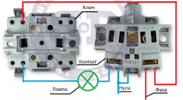

Здравейте колеги извинявам се за лаишкият въпрос, но каква е схема която трябва да използвам за да изкарам един ключ за лампа от контакт...?
Re: Изкарване на ключ за лампа от контакт ?
Публикувано: чет май 15, 2014 1:16 am
от KingLin
Лампата има нужда и от нула, не само фаза :) Преправих твоята схема както трябва да е. При свързването на фасунга обърни внимание, че фазата трябва да се пада на пъпката, а нулата на цокъла.
Публикувано: чет май 15, 2014 10:28 am
от spectrum
Колега благодаря много, че бях изпаднал в някакво умопомрачение и ме е срам от себе си каква глупост съм направил... Става въпрос за един комбиниран контакт и ключ които ще монтирам на балкона качвам снимки за какво иде реч и вече преработената схема благодарение на теб... дано поне на някои друг лаик като мен помогне тази тема!

В крайна сметка сътворих това... пак благодаря за помощта ! :partyman: :drinkers:

Kaбела на лампата от лявата страна не трябва ли да е червен?Т.с.-фаза?

Да, червен трябва да е. Електроните само на червено минават, щото са джигити :) Майтапа на страна - притеснява те, че на извода за ламБа ще има два сини кабела. Няма да е точно така, защото кабеля който той ще ползва няма два сини проводника, а лампата не е в контакта :)

Много ясно,че ще се сложат каквито има кабели.
Става въпрос за прегледноста на схемата-фазата е нарисуана с червен цвят
и след ключа трябва да е пак червен.
