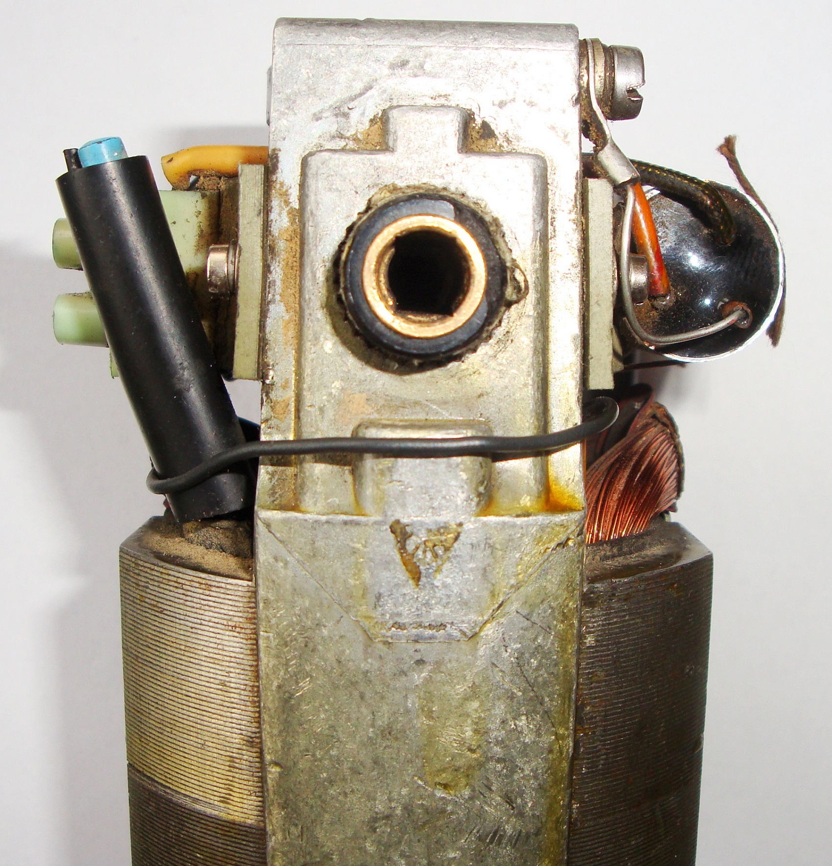

Когато разглобявах това ел.моторче си направих скица на захранването и естествено после я загубих някъде! Трябва да свържа само две жички към тези 8 входа...! Помагайте със съвети,за мое улеснение съм номерирал клемите от 1 до 8.
Ел. моторчето е от зъботехническа машинка с гъвкав вал,много бързооборотна - 16000 об/мин. Ако ви трябва още инфо - насреща съм!

W1 и W2 са намотките на статора а W3 е ротора, ако върти наобратно разменяш кабелите на W3.
Взимаш един мултимер и определяш кои са намотките и свързваш.

Благодаря за схемата,обаче ми е като мъгла. Може ли по-простичко така,като за първолаче...! Номерирал съм клемите - в кои две да свържа?

Мултицет имаш ли? Ако да, мериш на кои от клемите ти дава верига. 5-1 е едната клема,6-2 е другата , и т.н.Търсиш верига м/у 1 до 4. На две двойки от тях ще имаш верига. Примерно 1-4 и 2-3. Ако съм познал, замостваш 3-4 и подаваш захранване на 1-2.

Ми не може щото не личат кабелите на снимката. Трабва да ги проследиш кой на коя клема отива. Едната статорна намотка е точно под табелката на мотора другата е от другата страна проследи кабелите им на кои клеми отиват. Изводите на ротора са на тия черните, от горе и от долу на лустърклемата, както си снимал мотора.
Проследи и напиши кое къде отива.

С лупа в ръка проследих кой проводник от къде излиза и къде отива. Дано схемата/рисунката/ е достатъчно четлива. Проследявайки пътя на тока по кръга стигам до извода,че в клеми 3 и 4 трябва да подам захранването.

1 и 2
