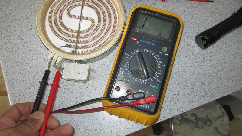

Преди да продължим очертаваме с маркер положението на плочите върху стъкления плот, тъй като те са положени свободно и след това при сглобяване наместването ще ни отнеме доста време.
Дефектиралият котлон. Началото и краят на спиралата са прекъснати. Същото е и при големият котлон.
Измерваме показанието на работещите котлони. Първо на големия.
После на малкия.
Накрая на неработещия.
Re: Неработещ котлон в стъклокерамичен плот
Публикувано: съб апр 23, 2016 3:30 pm
от tyrnokop
Записваме си данните за двата котлона и чакаме доставката на новите от сайта, който колегата hidrazin е постнал по-горе.
Записваме и модела на целия плот за всеки случай.
В сайта има котлони за енергиен регулатор и за седемстепенен ключ. При мен ключовете са с девет степени, но не щракат "стъпално", а се въртят плавно от 0 до 9. Означава ли това, че ключовете ми са енергийни регулатори, за да знам кой модел да поръчам?
