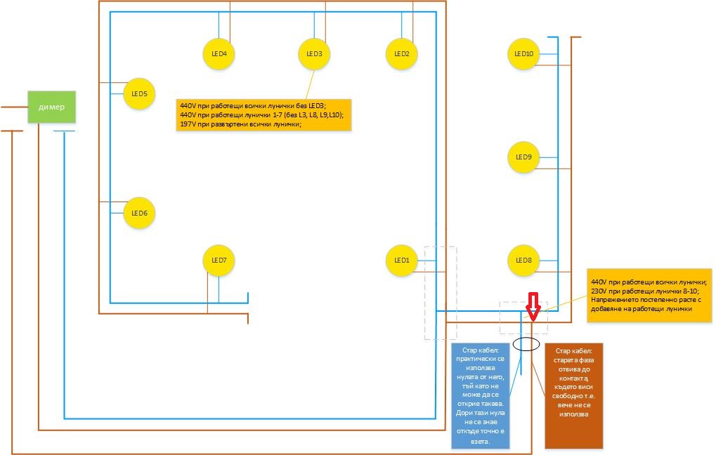

Преди няколко месеца си смених старите халогенни лунички на 12 волта с LED осветление с 220AC лунички. Скоро обаче луничките започнаха да горят. Измерих напрежението и за мое голямо учудване установих, че е над 400 волта. Когато махна всички лунички от фасунгите и измеря напрежението, то тогава то е нормално от около 230 волта. И тъй като нямам никаква идея на какво може да се дължи този феномен, реших да попитам за помощ, за която благодаря предварително!
Прилагам схема на свързването и измерванията:
Осветление LED2.jpg (58.73 KиБ) Видяна 3281 пъти

hidrazin ти е дал достатъчно информация, но явно те притеснява нещо по свързването, което явно сам си правил.
Няма как да имаш такива напрежения каквито отчита мултицета ти, освен ако не си с трифазно захранване в къщи.. :wink:
Сигурно и мултицетът и луничките ти са калпави и според мен проблема е, че си избрал 220 волтови, а като гледам димера, може и той да ги "гори". :idea:
При тях има повече проблеми и горят често понеже електрониката е набутана в тялото на луничката и дефектира, а някой "димиращи"модели, не се "разбират" с всички димери.
Другия вариант с лунички на 12в за мене е за предпочитане, но е по сложен и скъп за реализиране заради трансформаторите и пада на напрежението, когато ги захранваш с дълги кабели. Проблема ти в момента е да си намериш качествени "димиращи" луни на 220в с 2 годишна гаранция от фирма с добри гаранционни условия. Чувал съм добри отзиви за сайта на крушки.ком. Имат 5W димиращи луни. Гаранцията им е 2 години а поемат и куриерските разходи за замяната на дефектиралите крушки. Не мога да ти препоръчам конкретни модели, защото зависи от това какво осветяване търсиш, но е добре да се съобразиш поне с вида на диодите, да не греят силно и да имат добри показатели..примерно с SMD5630!
П.П.А това "нещо гнило", което те тормози вероятно е свързано с калпавата електрониката на луничките и евтиния мултицет. Ако намериш мултицет с TRUE RMS пак премери :partyman:
На твоята схема отбелязах с червена стрелка едно място, на което изглежда, че фазата от димера е свързана със старата фаза, а разбрах, че ползваш само нулата от там..?
Осветление LED2.jpg (95.29 KиБ) Видяна 3272 пъти

от DRLabs
DMN написа:
Нещо ми се струва, че от димера е цялата работа. Ако можеш дай информация за димера и лед луничките, да ги видим какви са.
Димерът не е някакъв специален - купуван е от Бриколаж. Луничките са димируеми, 6W на V-TAC.
Мерси за отговора!

от moimoimoi
това че мериш 400+волта е защото след димера едва ли имаш синусоидално напрежение,отделно не се знае на колко херца е и уреда с който мериш се шашка
и
да сложиш халогенка за 220 волта,да не се объркаш да сложиш за 12
ако след димера напрежението е с висока честота може и от това да изгарят

Привет,
Благодаря за помощта. В момента търся по-читав мултицет, да видим с него.
Крушките са тези: http://v-tac.eu/index.php/2015-03-07-14 ... etail.html
с 2 години гаранция.
Относно "старата фаза", в точката отбелязана с червената стралка, по-скоро съм го нарисувал грешно - там нямам връзка към "старата фаза". Пък тя така или иначе вече е прекъсната при ключа и виси свободно. Имам обаче леко съмнение в нулата, която използвам - кабелът минава някъде в тавана, и нямам никаква идея къде отива. Имам подозрение обаче, че в тавана някъде има скрит траф от старото осветление и нулата може и да е свързана и към него. Дори да е така обаче, този стар траф със сигурност не е захранен, заради "старата фаза", която вече не е свързана в ключа.
Поздрави,
