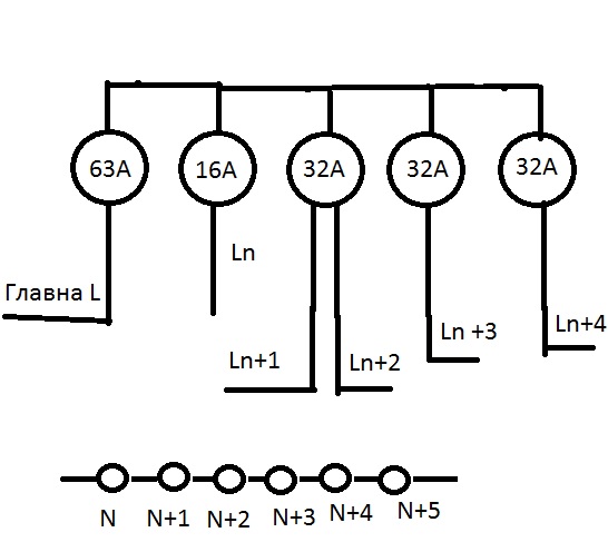

Здравейте, интересувам се след като съм свързал всички автоматични предпазители в моя случай са 63А / 16А / 32А / 32А / 32А дали има значение как ще бъде сложен фазовия гребен ( който споделя фазата от главния АП към всички други предпазители ) , понеже съм го сложил от горната страна на всички АП това проблем ли е или е задължително да е от долната страна ?

Няма значение. Стига да е правилно свързано таблото.

Ето принципна схема как съм го свързвал без много познания по ел.техника от това което успях да намеря в нета

В случая, към монтажа и конструкцията на предпазителите има няколко взаимно противоречиви изисквания:
Първо:
Захранващият източник трябва да бъде свързан с клемата на автоматичния предпазител, в която няма подвижни елементи. Тоест, когато предпазителят е изключен, подвижните елементи в конструкцията му не трябва да са под напрежение.
Второ:
Автоматичният предпазител трябва да бъде с такава конструкция и поставен в такова положение, при което усилието за изключването му да е по-малко от усилието при включване. Тоест, винаги предпазителят трябва да се включва нагоре и да се изключва надолу. Същото се отнася и за всички ключове в осветителните и силови кръгове на ел. инсталацията (С изключение на девиаторните ключове по разбираеми причини). Изискването за височината на монтажа на ключовете до 1 метър го пропускам (Наредба №3 чл.1768 (1)).
Ремарка към последното:
В бойната авиация, при катапултиране от хоризонтален полет, пикиране или кабриране, (ако имат време, височина и техническа възможност), летците винаги се стремят да обърнат самолета с кабината надолу, за да спестят 1 g претоварване.
Трето:
От ергономична гледна точка и при едноредов монтаж, тъй като мнозинството от хората не са левичари, главният предпазител би трябвало да е поставен от дясната им страна.
Четвърто:
Главният автоматичен предпазител би трябвало да е в средата между подчинените му предпазители, за да има по-равномерно токово разпределение на захранващия гребен.
Пето:
При едноредов монтаж, желателно е връзката от изхода на главния предпазител към останалите предпазители да бъде чрез захранващ гребен, който да е непрекъсваем.
Тъй като първото изискване е приоритетно спрямо останалите, излиза, че главният предпазител трябва да е в средата, да се включва надолу, да се захранва също отдолу, а гребенът да е отгоре?! Все пак подчинените предпазители са мнозинство и изискването да се включват нагоре е в техен превес. Подчинените предпазители също трябва да се разполагат отляво и отдясно на главния, съобразно номиналните им токове. Тоест, "по-силните" трябва да са по-близо до главния.
Ха сега де? На "теория" така излиза!
Как е в практиката?
Май... на който, както му е кеф.

Drunkuser написа:
Само не ми казвай че това е апартаментно табло..........

Естествено че е апартаментно табло . Какво друго да е ? Към автора - няма никакъв проблем със свързането , сига да си стегнал клемите добре всичко ще бъде наред .

Valentino май намеква, че са много големи тия 32А.

Тия 32А автомати, при коефициент на едновременност 0,8 дали няма да събарят главния на ден по 100 пъти? :?

Очевидно е, че това е подмяна на съществуващо табло без пускане на нова инсталация. Отново, 32А са много, освен за кухненска печка. За останалите - не повече от 25А. Навярно са били стопяеми предпазители по 25А на мястото на 32А.
Според мен, поне аз така съм приел, фазовият гребен трябва да е отгоре, а излизащите проводници отдолу. Приел съм също така главният предпазител да стои отляво. Сигурно защото съм левичар.
Много е интересен моментът с подредбата на фазовият гребен и главният предпазител. А те предпазителите си имат и номерация на изводите и една схемичка върху тях, не е просто така да ги бучиш. Противно на всички очаквания автоматичните предпазители имат посока. :? :lol: :drinkers:
Как е в практиката?
Това е апартаментно табло и няма големи натоварвания. Правилно го е направил. Остава да е спазил и кривата на изключване да не е "C" и е перфектно.
А за тези 32A предпазители.... защо ли си мисля, че такива е имал. Едва ли са купувани специално за това табло.
