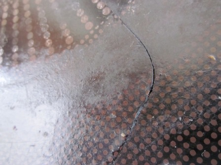

За съжаление се сцепи плочата на печката. Ясно, че е за смяна, но в момента нямам никакво време, а си работи, има ли някакъв материал да я укрепя просто.

Нагорещено спукано керамично стъкалце /предполагам е такова , не пишеш ... / предпазващо нагревателя едва ли има начин да лепиш и т н . Моя съвет е пази го колкото можеш от удари и течности :wink:

Сивият Поксипол (в сини кутийки) е до 300 градуса и е електрически изолатор. Как ще се справи с топлинното разширение на керамиката не знам. Повърхностите трябва да се намажат челно. Само китосване отгоре няма да държи. След като втвърди за 10 мин стяга за 24 часа и може да се пили и шкури. След 10-тата минута замацва инструментите.

Според мен температурата е доста над 300 градуса щом нагреватеря отдолу става червен. :?

Керамична е плочата, ясно ще я сменям. Просто нямам никакво време да търся от къде да купувам, кой да я върже новата и.т.н.

Откъде си ? Имам керамично лепило на 1000 гр полутечно.

От Варна съм ама това което се вижда на снимката е малка част от цялата поразия първо и второ това лепило като се нагрее ако има вредни изпарения аз имам дете у дома и не искам такива неща.

Значи ще си останеш с имането...на сцепената плоча.
Ако знаеш какъв въздух дишаш, какви други вредни неща поемаш, изпаренията от лепилото ще са ти най-малкия проблем. Пък и тия вредни изпарения от лепилото(ако има такива) най-вероятно ще са в самото начало след лепенето.

Няма вредни неща в него. Обаче загряването е с бавно вдигане на температурата.
По принцип е за лепене на стъкла към метал,силикатни плочи към метал или плоча към плоча /камини пещи, силикатни въжета и набивки за капаци на котли/
