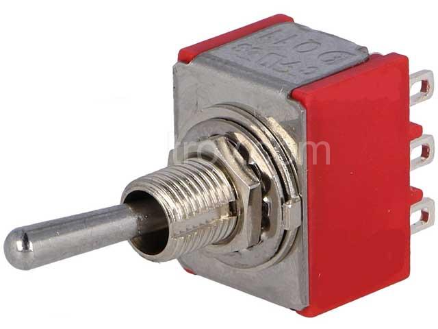

Най просто решение за обръщане на плюс и минус е с едно цека ключе и две кнопки
Схемата на свързване е лесна.

А ако ключето е без задържане, може и без... хммм... "кнопки".
Ако моторчето е с 2 извода, печелиш. Може да стане по горния нчаин.
Но се срещат и стъпкови (имат 3 или повече извода). Там ти трябва управление. Ето една несложна схема: http://www.555-timer-circuits.com/stepp ... oller.html
