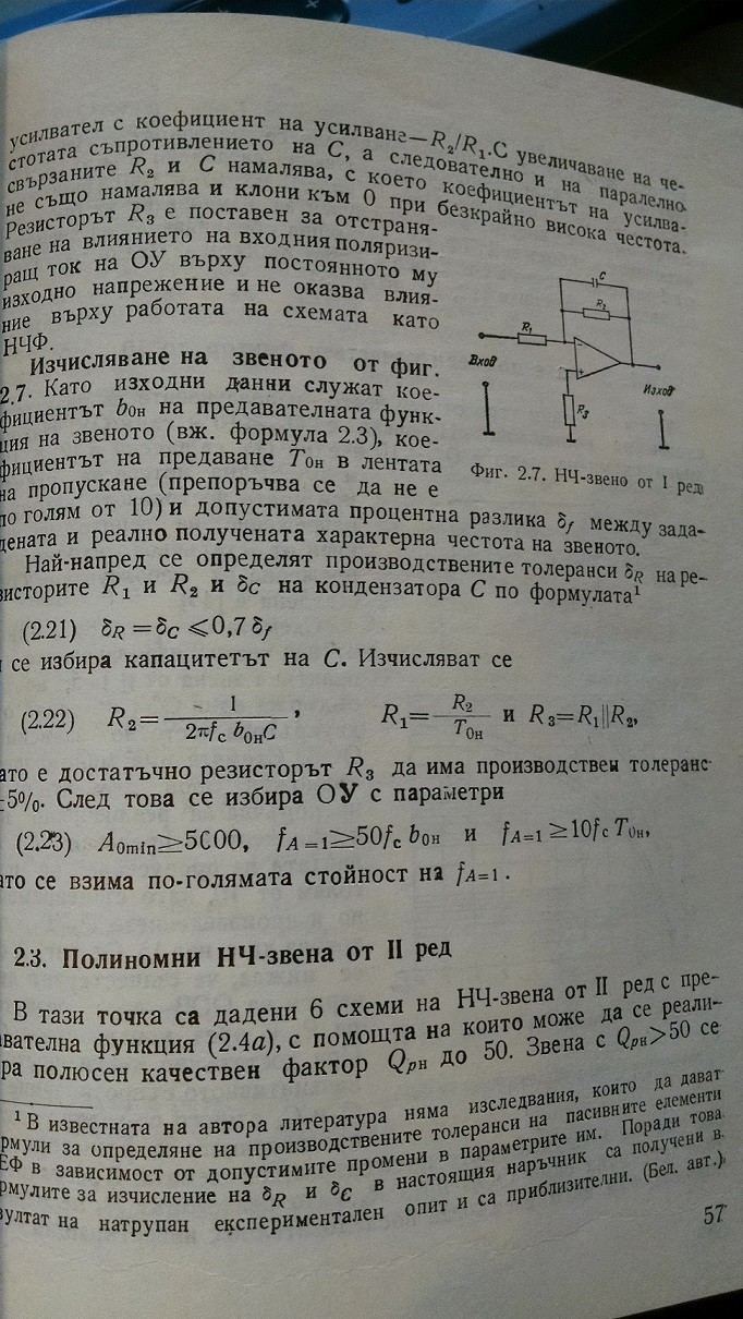

Здравейте, може ли някой да ми помогне със смятането на този нискочестотен филтър на каква честота реже ? Благодаря.

Ти какво изчисли?

Имам литература за филтрите, но там има коефициент на предаване, където тук според мен е 1, но ми се получават нереални стойности.

Ето ти още малко инфо с друга схема .
Смятай кондензатора във фаради , резисторите в омове и честотата в херци и трябва да ти излязат сметките !
Компа ми е на преинсталация , иначе щях да сложа по хубави снимки .

Като гледам е около 390 kHz.
Какви нереални стойности се получават?
