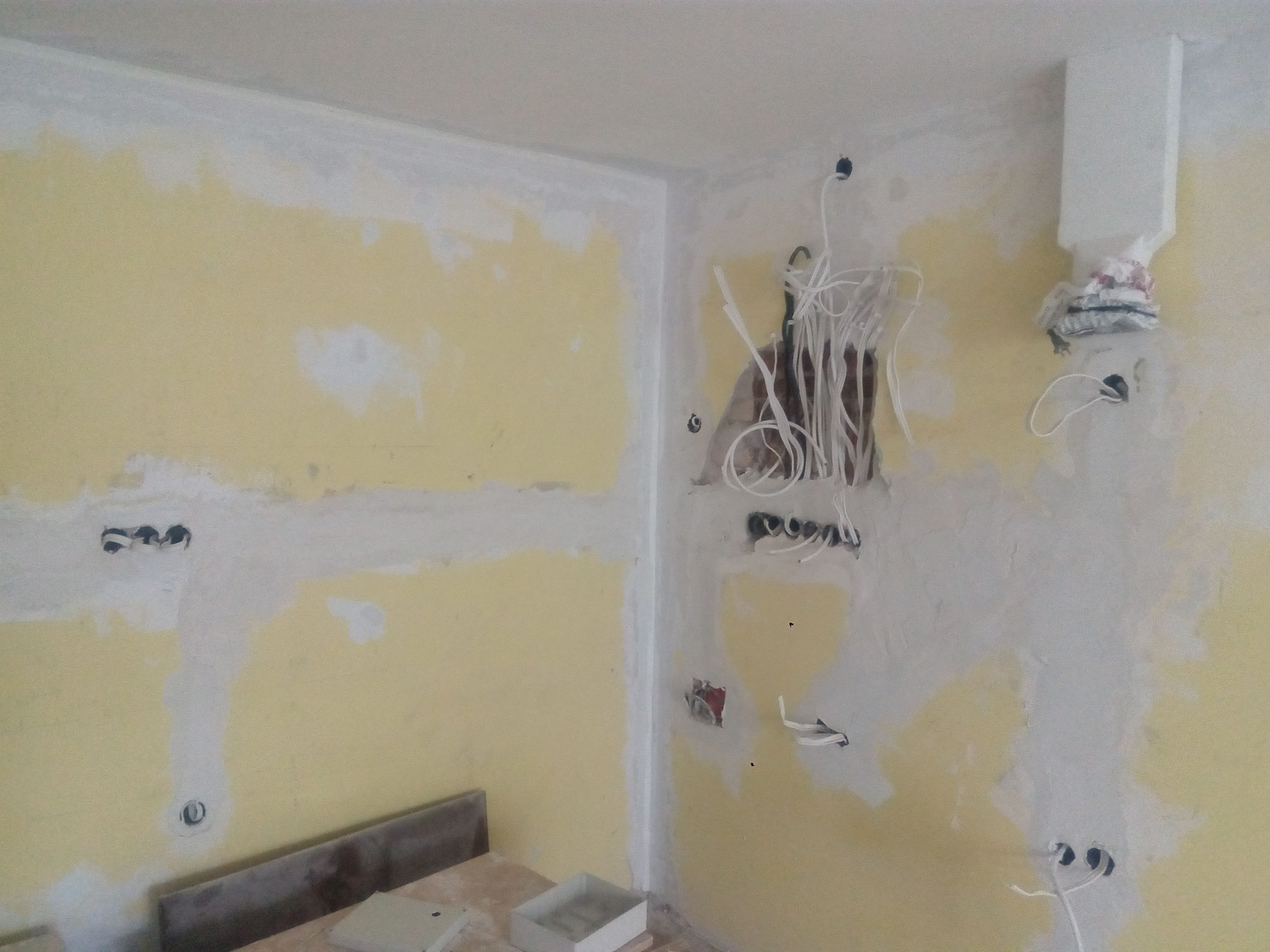

Моля дайте съвет как да се свържат надеждно много кабели, проблема е следния:
Електрическата инсталацията за кухня е подготвена по следния начин:
До всички консуматори са прокарани проводници, които са изведени до една точка /точка табло кухня/.
От електрическото табло до /точка табло кухня/ е прокаран захранващ кабел.
Дебелината на кабелите е :
- Захранващия кабел е едножилен 3 х 6 мм2.
- Кабел за контакти и хладилник едножилен 3 х 4 мм2.
- Кабел за пералня едножилен 3 х 4 мм2.
- Кабел за контакти едножилен 2 х 2 мм2. /използва се старата ел инсталация за да не се кърти и да се захранят контакти където евентуално ще се ползват за зараждане на телефони лаптопи, няма да има големи консуматори/.
- Кабел за проточен бойлер едножилен 3 х 6 мм2.
- Кабел за съдомиялна едножилен 3 х 4 мм2.
- Кабел за аспиратор едножилен 3 х 4 мм2.
- Кабел за котлони едножилен 3 х 4 мм2.
- Кабел за фурна едножилен 3 х 4 мм2.
- За фурната и котлона окабеляването е дублирано с още по един многожилен кабел 3 х 4мм2.
- Два контакта с едножилен 3 х 4 м2
Получава се така че трябва да се включат всичките около 12 проводника в три точки фаза, нула и земя.
Допълнително е предвидена и една конзолна кутия в повече за да мога да се изключват когато не се ползват котлон, аспиратор, фурна, съдомиялна и пералня.
За допълнителния ключ, който изключва уредите има положени 2 броя едножилни кабела с 2 х 4мм2. И трябва да има още една точка, която ще се прекъсва фазата.
Има и ограничение в широчината на /точка табло кухня/, която е до 25 сантиметра, във височина ограниченията са единствено дължината на кабела /бош/.
Предварително Ви благодаря за съдействието.

Тези 3х4мм2 за много за аспиратор и пералня и трудно се монтират контактите с тях. Такива се ползват за бойлер и фурна.. където консуматорите са на твърда връзка и с голяма консумация, макар че съвременните обемни бойлери ги продават с кабел 1.5мм2 за шуко контакт.. Това с прекъсването на фазата, не го разбрах, но със сигурност ще е най-добре, да се ползва контактор. Дано ти или електротехника ти да сте яки в ръцете, че с тия едножилни 4мм2, ще видите зор и в таблото и в конзолите за контактите..

Как да се свържат надеждно? Ами както се свързват кабели - клеми, кербоване... Макар да не мисля че в случая ще е необходимо кербоване.
Свързването - в таблото. Нулевите проводници към една клема, защитните към друга клема, фазовите към предпазителите в кухненското табло.
И какви са тези "идеи" за ключ дето изключва консуматорите в кухнята???
Като толкова искаш си раздели кухненското табло на две части, всяка от които с общ главен предпазител.
Изключвай си ги от него. Имай едно на ум че някои кухненски уреди искат да им е сверен часовника за да работят.
Примерно някои фурни няма да тръгнат докато не им оправиш часовника след спиране на захранването. :-D

Захранващия кабел ти е малко слабичък.

От целата тази работа се разбира единствено, че кабелите са прекарани от някой, дето хабер си нямал какво прави.
Особено това дето го направих червено е..... :axe:
Кабелите за съдомиялна, пералня , аспиратор са с излишно голямо сечение. Да се мъчи тоя, дето ще ги реди в таблото и ще им слага контакти.

Контактите са 16 ампер, т. е. издържат натоварване до 3500 вата. Тия кабели от 4 квадрата.... :shock: . мъка, излишно дебели... който ги "връзва" ще му се е*е бойната слава....

Моят съвет в случая е - така и така всичко е на етап грубо фиксиране с гипс, събаряй го и намери някой дето знае кое как се прави да го направи както трябва.

Да за съжеление работата се оплеска, другата седмица ще обикалям по магазините за някаква кутия и да видя какви материали има за да мисля как ще се свържат.
За къртене не ми се иска да го правя защото съседите ще полудеят.
Кабелите съм ги купувал и не струват малко пари.
