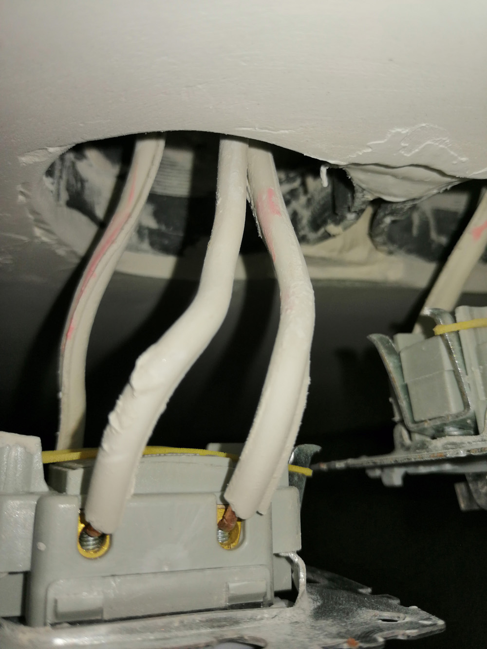

Снимка с кабелните трасета, преди измазване - 04:
Снимка на бойлерните ключове и един сериен за осветление и вентилатор - 05:
Снимки на бойлерния ключ - AnesTech - 16А - 06 и 07:
Снимка на връзването на бойлерния ключ, към момента (завареното положение) - 08:
Аз също предполагам, че нулата е постоянна към ел.таблото, но не знам как се проверява това, без достъп до конзолите, който са замазани - дълбоко в стените ... с поне 2см. турбозолна мазилка и 2 ръце шпакловка след това:
Виждам, че в този ключ са вързани и трите проводника и затова питам в този на Schneider как се връзват трите, т.е. по-скоро заземяването ЖЗ къде се връзва?

от tzetz009
Жълто-зеления ти е нула от разкл. кутия колкото да ти свети ключа . Кафявия - фаза от таблото . Синия - фаза към бойлера .
Щях да забравя : троиният лицев панел и новия ключ няма да си паснат !
:-D И тая "красота" около ключовете така ли ще стои ?!?

Планирано е да се сменят пакет и трите ключа с нова рамка, малко скъпо начинание, но сигурността е по-важна. Снимката с "красотата" е на ниво след строителя, вече е шпакловано 2 ръце, но нямам актуална снимка, защото не смятах, че ще е нужна, за да уточним как да се вържат кабелите :)
Но аз не питам кой цвят какво е, а как трябва да вържа жълто-зеления в новия ключ?
Разбирам, че на L1 връзвам фазата (кафявия проводник), тя се прекъсва (включва и изключва) от ключа и продължава в L3, където ще вържа синия проводник, който е фазата към бойлера. Къде връзваме жълто-зеления проводник?
