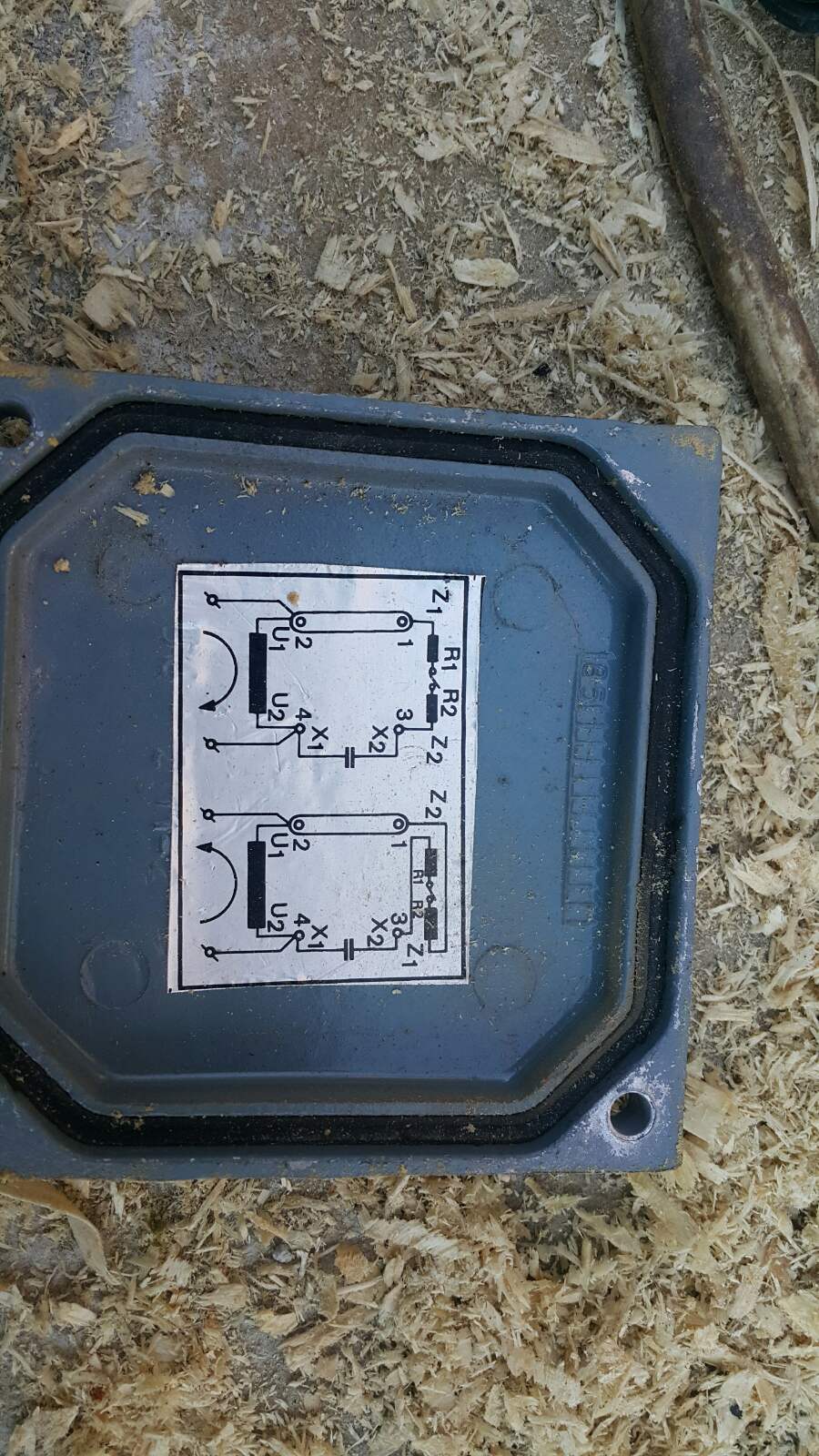

от доста време се каня да взема да разуча какво се случва в клемната кутия на АД. Когато нещо стане на моя все викам съседа. Той все се прави на ударен и нищо не обяснява. Прикачил съм снимка на на отворена клемна кутия на моя двиагел на планията. Имам някакви елементарни познания по електротехника. И доста изчетох за АД но май много неща ми остават неясни. При трифазните като че ли нещата са по ясни.
В моя случай виждам че има 5 извода, които излизат от корпуса на двигателя. Защо са 5 ?
Прочетох и тази статия https://www.blog.vikiwat.com/puskov-kondenzator/ . Уж доста неща станаха ясни. Ама не съвсем.
Ако някой може д ами обясни по подробно, как уж имам 2 намотки пускова и работна и в същото време 5 извода ?! :?:

Разгледай схемата на капачката и начина на свързване, преброй отново изводите и щом си чел толкова много ще разбереш колко са изводите на намотките.

Долу в ляво не са ли два извода към тази клема ? Или се бъркам. В крайна сметка в клемната кутия не трябва ли да са изведени 4-те края на намотките ?

Изводите на намотките имат начало и край и са изведени в клемната кутия на електромотора! :partyman:

От снимката с червените цифри:
На 1 е единият извод на работната намотка, заедно с единият от захранващите проводници и единият проводник на кондензатора.
На 2 е другият извод на работната намотка заедно с другия захранващ проводник.
На 3 е единият извод на пусковата намотка и другият проводник на кондензатора.
На 4 е другият извод на пусковата намотка.
Кондензатор, пускова намотка и центробежен изключвател са свързани последователно.

БЛАГОДАРЯ. Ей това исках.
