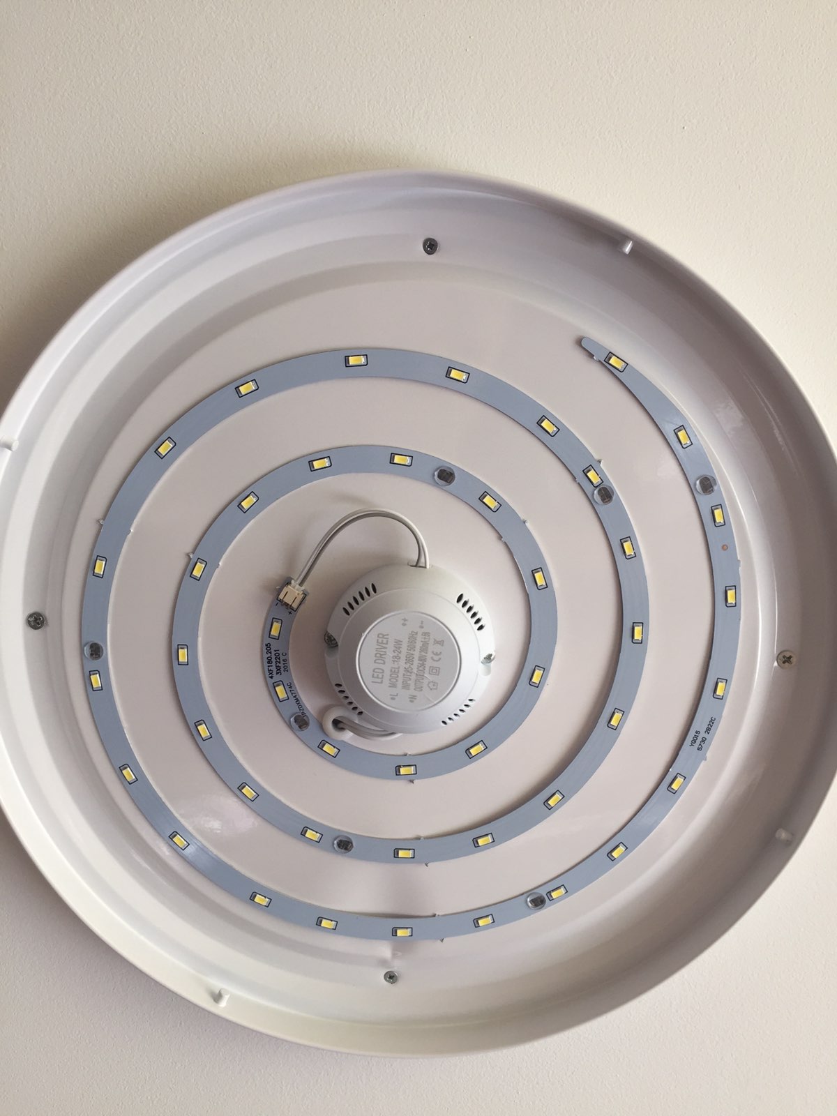

Има една лед лампа странна за мен която ми изгоря, не свети а едва-едва лентата която е като спирала мъжделее, какво трябва да й сменя, дали да намеря такава лента или е този блок Led Driver който явно й подава ток, и от къде се купува дали в магазин като практикер има такива неща или трябва да се ходи в специализиран магазин за лед осветление, ето снимки:

Премери напреженията на диодите.

Нищо не можеш да и смениш . Купуваш нова лампа и това е . Резервни части не се продават никъде .

Драйвери се намират тук-таме, но ледовете няма да са същите.. В 2R съм купувал лед модули и драйвер за тях, които могат да ти свършат работа, за да не сменяш лампата.. Обади се и питай... :partyman: https://www.2r-bg.com/product/led-platki-230v

Ако ти се заиграва и лампата не е в гаранция, можеш да разглобиш този Лед Драйвер - най-вероятно ще видиш 1 или 2 подути електролитни кондензатора, струват стотинки, сменят се за минутки.

Като замината кондензаторите става на стробоскоп. При него е съвсем друго вероятно драйвера е заминал на по високо ниво и няма да се справи, а и не си заслужава. На скоро купувах такива подобни драйвери на цена от 3 лева.

Премерете пада на напрежение върху всеки диод по отделно, както ви е посъветвал още първия писал.
И ако има диод с пад драстично по-висок от на останалите, то е за смяна. Ако няма такъв, то проблема най-вероятно е в драйвера.
Резервни диоди се намират от Китай за стотинки.
Тези на пръв поглед приличат на тип 5630, но може и да бъркам.

Точно щото са стотинки не се продават по един а по 100.

5730.. са, но лично аз не бих се занимавал с диод, освен ако не се сменят всичките, понеже, няма да е далече, смяната на някой от останалите, а смяната им е свързана с доста играчка. Както казах в 2R има лед модулни плаки "на синджир", които позволяват да ги разпределиш почти произволно с подходящите кабелчета и съответните драйвери за тях.. Ако драйвера е изправен и работи, може да се пита за подходящия за него "синджир" от няколко свързани с кабелчета, къси лед лентички, а ако драйвера е заминал да се смени.. Всичко това е при положение, че тялото на лед лампата ти е важно, свети добре, без да мига или си му свикнал и държиш да не го сменяш.. Лично аз предпочитам да си преправям лед лампите със смесени лед ленти 3000+4000к, защото само така цветната им температура ме кефи..
