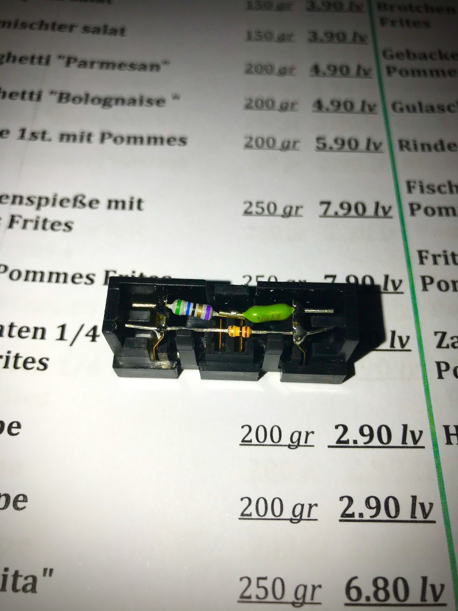

Здравейте, имам питане за един предпазител, който се води littlefuse 1/16A (62,5mA) на 125V, в България някъде мога ли да го намеря и ако не, мога ли да го заменя с нещо друго със сходните размери. Другият ми въпрос е за един метален филмов резистор, който е 54 ohm с толеранс ±0,1% и е 1/4W(до колкото съм запознат), мога ли да го намеря в БГ и ако не, проблем ли ще е да го заменя със стандартен 54 ohm резистор с по висок толеранс, защото съм гледал, че някой го правят. Тези елементи са от барабан на принтер. Благодаря ви предварително.

Това 1/16 е предпазител. Той служи да изгори при първоначално пускане на нов барабан и така да укаже това обстоятелство на машината. При смяна с неподходящ гори контролера. Тока за неговото изгаряне се изработва в самия процесор. Специално този модел се ползваха много от Минолта на времето.

Да аз знам за какво служи. Eй колко го търсих дори и в този сайт и не можех да го намеря, явно не съм го тъсил правилно. Благодаря ти много. А метално филмовия резистор, можеш ли да го намериш или ако го заменя с обикновен проблем ли ще е.

Няма проблем

Резистора мисля е 56ohm, за толеранса не мога да помогна.

Да, извинявам се, не знам защо съм написал 54 ohm, 56 e.
