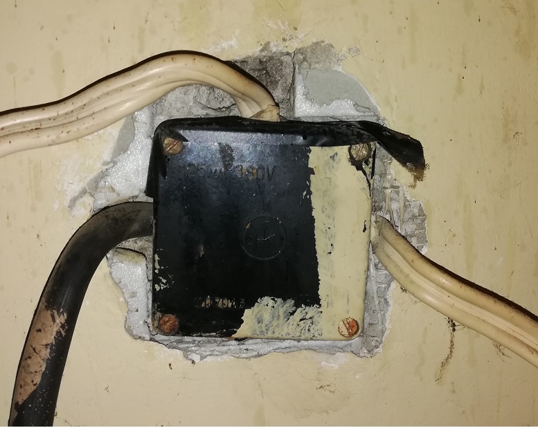

Предстои ми смяна на плотове в кухнята и вграждане на фурна и котлони.Сегашната печка е комбинирана, фурна и стъклокерамични котлони.
Темата е за препоръки правилно ли съм замислил изпълнението на ел. свързване.
Това е разклонителна кутия зад сегашната печка.Защитена е със Ап 25 ампера.Предполагам кабела е 4 кв. , панелно жилище.
Черния кабел е за разклонител в който е включена пералнята и телевизор с приемник.Предполагам е 2.5 кв.Няма надписи.
Единия мостови кабел е 4 кв. и на края му има разклонител в който е включена печката със щепсел./Така е от 17 години.Направихме я да може да се изключва за да не я включва детето като беше малко./
Втория мостови е 2.5 кв. и отива до контакт в плота и оттам до разклонител за пароуловителя.
Всички кабели са двужилни ,като зануляването е във разклонителите.
Намислил съм ново свързване.От разконителната кутия да изведа 4 кв. трижилен кабел като нулата и занулителния проводник ги свържа заедно с нулата в кутията.Този кабел ще отива до разклонителна кутия за външен монтаж в съседния шкаф,като вече ще има фаза,нула и зануляване.Оттам посредством клеми Ваго ще свържа на твърда връзка котлоните и нов кабел за контакта в плота.Още един кабел че отиде до външен двоен контакт за включване на фурната и нов разклонител за пералнята.Кабелите за контакта и разклонителя ще бъдат 3x 2.5 кв.
Насочил съм се към клемите на Ваго 221 заради по лесен монтаж и възможност за включване на повече проводници заедно.Говорих с познат ел.техник и той ми каза да ползвам керамични лустер клеми.Но за да включа повече проводници трябва да правя мостове между отделните гнезда, а и повече от тройка няма.Посъветвайте ме какъв кабел е по подходящ за целта- Шкпл или Швпс и дали правилно съм решил за свързването.

Добре е, че искаш да пуснеш трижилен кабел от кутията до контактите и тн.
По кой от двата кабела идва тока ?

Проводниците от таблото идват в кутията от панела.
Идеята е добра за реализация но си направете скица на
разположението на контактите под и над плота.
Може да е пропуснат някой консуматор.

от gecata1059
