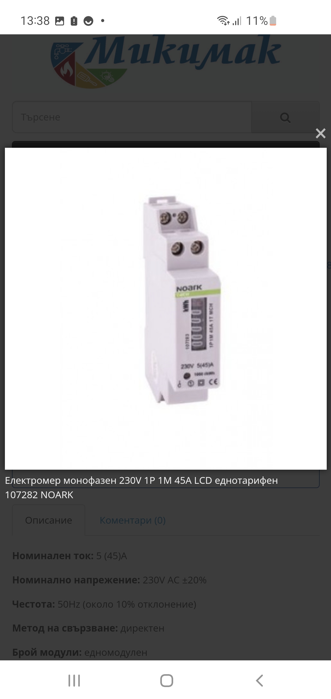

Предполагам, че за повечето от вас въпросът е лаишки ,но търся мнение за автоматични предпазители с функция електромер.Трябва да се монтира в предпазително табло Легранд и да замени обикновен предпазител С16 .Няма място за допълнителен модул .Целта е да се измерва консумацията на канален климатик(без WiFi) ,директно вързан с отделен предпазител .
Тоблото е това (само за първи етаж ) ,като трябва връзката да е с предпазител С16 ,но не е надписан кой точно .Ако кажете ,ще пусна климатика и ще свалям предпазителите ,защото може да се окаже и някое ДТЗ към схемата ,ако това е от значение ,защото не разбирам .
Видях ,че има WiFi модели на sonoff ,рутерът е на 4 м. така ,че сигналът не е проблем ,както ,че има и механични .Нямам претенция кой вид ще е ,макар че не ми се дават повече от 100лв .Интересува ме кои да по-надеждни и акуратни ,както и какво се случва при спиране на тока .Играят ли наистина ролята на предпазители или само замерват консумацията ?
Ще ми е много полезно да препоръчате и конкретни модели ,които биха паснали .

Не съм виждал 1P предпазител който да може да мери енергия. Два варианта ми идват на ум:
1) Нещо скрито в таблото което да се връзва в WiFi мрежата и да четеш от него.
2) Да се обединят 2 кръга на общ предпазител за да се освободи място.

Ами видях тези ,на единият пише 1P ,но не виждам дали играе ролята на предпазител .
Re: Предпазител за следене на електрическа консумация
Публикувано: ср ное 16, 2022 1:51 pm
от brum
Точно тези не. Поне не като истински автоматичен предпазител. А той си е важен.
