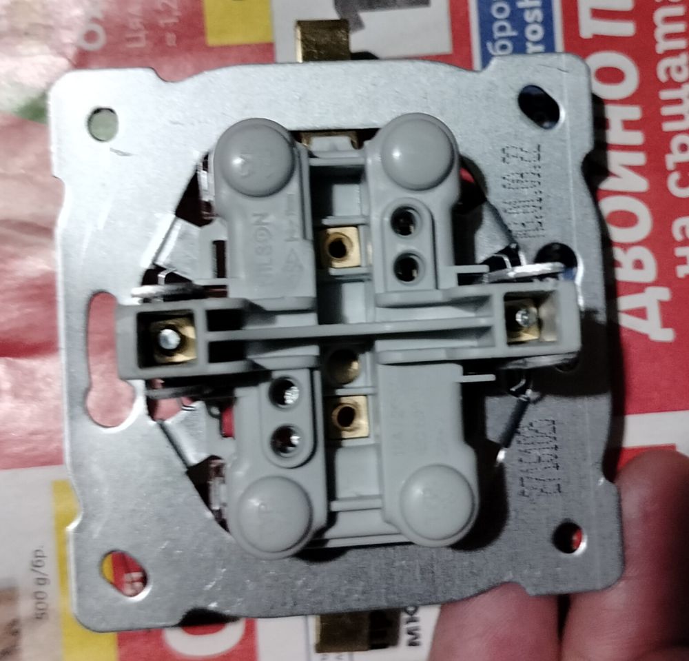

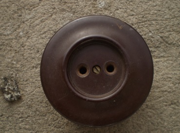

Здравейте, става въпрос за къща, строена през 70-те. Всички контакти са от тези кръглите, а инсталацията към тях е двупроводна. Искам да попитам може ли да се заменят със съвременни шуко контакти? Купих един за проба, но не мога да се ориентирам дали може да се свържат двата проводника и съответно да се заземи? До момента инсталацията не е давала проблеми, но нека не обсъждаме в момента дали цялата е по добре да се замени.

намерих снимка как се прави, но не отговаря на моя контакт

Последната снимка е правилна. Само като ги свързваш,трябва да си АБСОЛЮТНО сигурен кое "нула" и кое "Фаза". Нулата отива с мостче към пластинките!

нед яну 22, 2023 6:54 pmfilm написа:
Няма проблем с контакта ти но не е правилният начин.
По твоята снимка - нулата първо отива на пластините и после с мостче към "гнездото".
В твоя вариант е така:
P.S. Оня преди мен дето е писал ... не го му чети измислиците.
За кое фаза и кое нула е пределно ясно че трябва не само да се знае кое какво е, ами и след свързването ДА СЕ ПРОВЕРИ...

Там където си ми нарисувал нулата и мостчето, не успявам да развия болта. Може би се разглабя контакта и тогава се освобождава 🙄

Aз не съм фен на това свързване ...ясно ,че при двупроводна зануляването е с приоритет.Бих го направил така ако може да се направи без да се прекъсва проводника както при свързване на бойлер и т.н. Предпочитам в тази точка на зануляване да не минава ток.Даже има едни контакти(така и не им запомних марката) , които са много удобни за зануляване. Имат фабрична пластина която е свързана с едната клема и при нужда от зануляване се накланя и се занулява с болт .
какви са тези контакти? Този го взех от практикер, но ми казаха че всички двойни са еднакви

нед яну 22, 2023 7:54 pmfilm написа:
Пък пробвай да го завиеш - не знам тези турски контакти как ги продават...
С развито или завито болтче.
Там проводника влиза странично - под пластината.
нед яну 22, 2023 8:02 pmvalentino76bs написа:
...че при двупроводна зануляването е с приоритет...
Точно заради това.
Първо - пластините са две.
Второ те първи правят контакт при включване и последни разкъсват веригата си при изключване.
