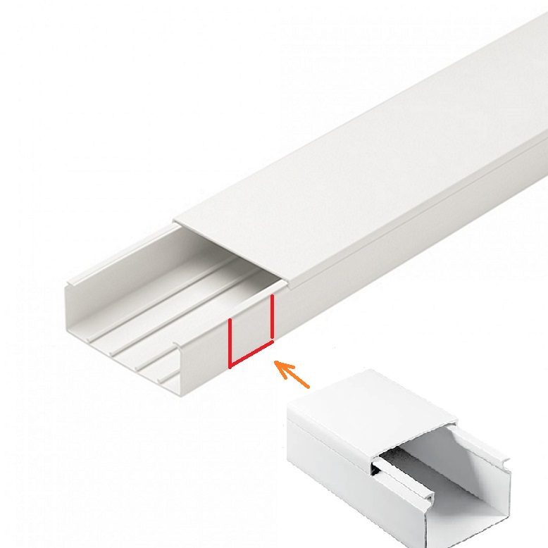

Съществуват ли разклонители за кабелни канали? В смисъл да се пресичат 2 канала или Т-образно отклонение? Видях някакви снимки, че сякаш има такова нещо, но в Практикер и Практис не открих такива.

Няма. За целта се ползват разклонителни кутии, а не клонинги.
Ма къде ще кръстосаш два кабела. Ако това се случи, значи инсталацията ти е за боклука. Диагонални кабели не се пускат.
Всичко под отвес и нивелир, та като дупчиш за картина, никога в отвеса под разпр.кутия😉

Търси в специализирани ел. магазини.
Например: http://steinberger.bg/category/344/kabelni-kanali.html

Има, от Ташев Галвинг по спомен съм вземал. В Диском-а също трябва да има.

P.S. Между другото за какво ти са тези отклонения за кабелни канали? Почти никой не ги използва пък и са доста калпави.
Масово с прави следното - там където искаш да има отклонение от главния кабелен канал правиш страничен отвор.
Демек правиш два прореза в страничната стена и отчупваш парчето между тях. После там долепяш кабелния канал който е отклонението.
По същия начин става и "пресичане"...
На живо изглежда нещо такова:

Защо? На живо изглежда нещо такова:
Грозно, дизайна иска красивото, а не трафпост със изрязани на ръка кабел канали и врезки.
И хората понякога си искат красивото... И готови да платят.
