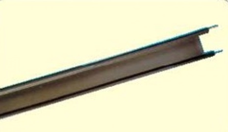

от hidrazin
Да, през соца понякога се използваше антенен кабел за някоя крушка или дребен консуматор но не беше коаксиален...
Използваше се симетричен антенен кабел с вълново съпротивление 300 ома.
Прилича на мостов проводник, само дето беше черен и по-тънък.
Изолация от черен полиетилен - твърда и здрава.
Кабел симетричен 300 ома.JPG (16.82 KиБ) Видяна 1726 пъти
