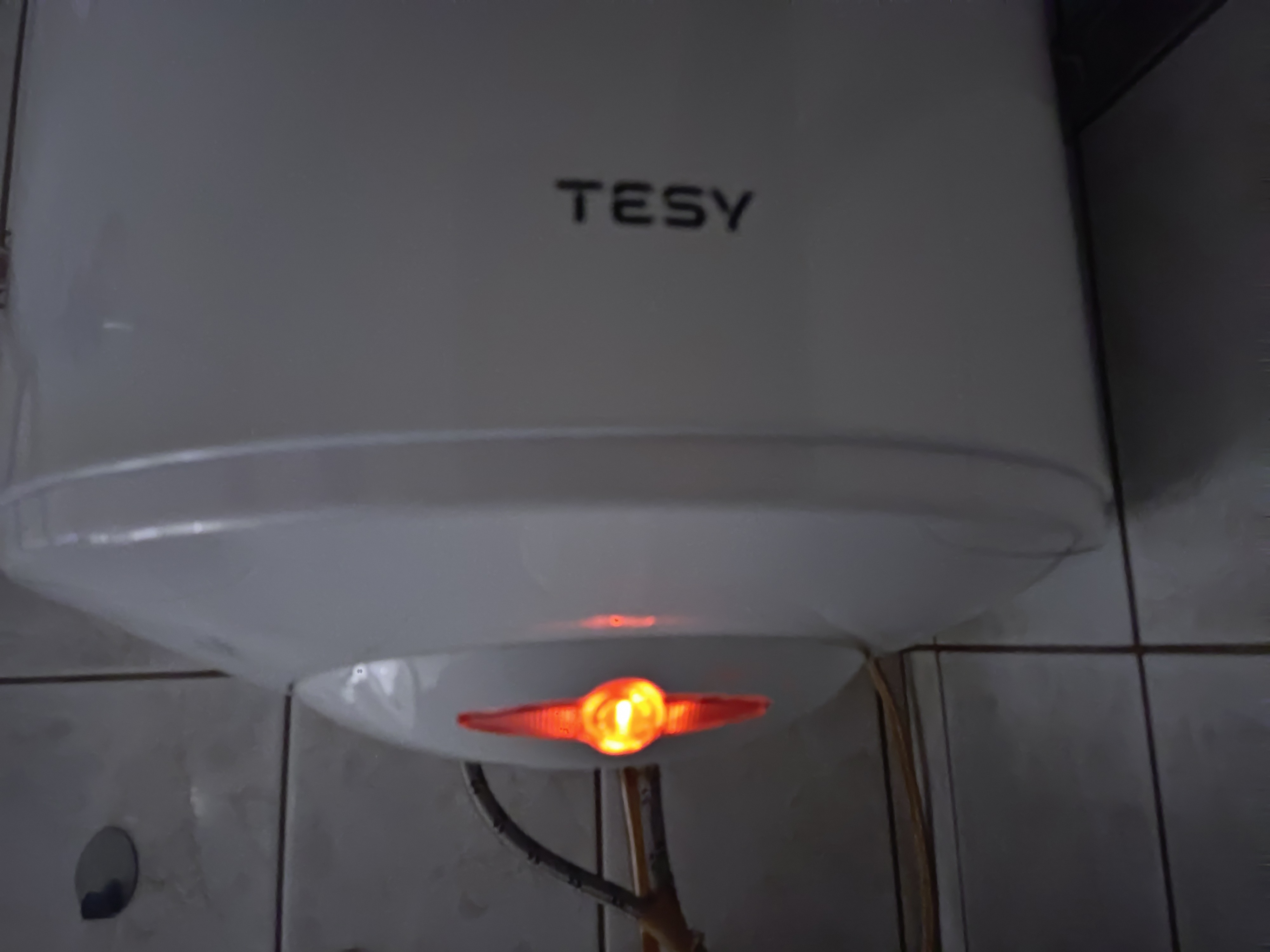

Здравейте имам проблем с бойлер tesy от снощи не работи и свети оранжево вместо червено или синьо
Модела е tesy gcv 80 44 30 b11 tsr
Това се случи след като бях увеличил за малко температурата от регулатора отдолу, след малко нещо изщрака и светна оранжево стрелката на температурата не беше стигнала почти до края.
Дали нещо е изгоряло или е защитата? Сега като го включа просто свети оранжево и никакъв живот да тръгва да работи.

Сработила е защитата.
Естествено, в родният защитата е различна.

Защото се предполага, че има проблем с бойлера, щом е включила защитата.

Защитите не са работа на клиента - да бара там. Мое да има БУМ-БАБАХ. :-D
ЗА да сработи защитата - или проблем с бойлера, или дефектна защита.
Отваряш, цъкаш и тя пак изключва. И тогава к'во шравим?
Топлим си вода с бързовар и се къпем в корито.. :)

Кофти кабелчета, кофти кабелни обувки, а горката защита къде да се дене,освен да напусне?!
След няколко такива сработвания, силовата я минах през контактор, а защитата на оперативната.
Няколко гаранции кара без проблем. Естествено, с ново окабеляване и сигурни връзки.

Ето каква е ситуацията само, че не виждам никъде ключ за защитата на тоя Thermowatt
Намерих го трябваше да сваля бялата хватка на ключа бойлера тръгна чукай на дърво . :-D
