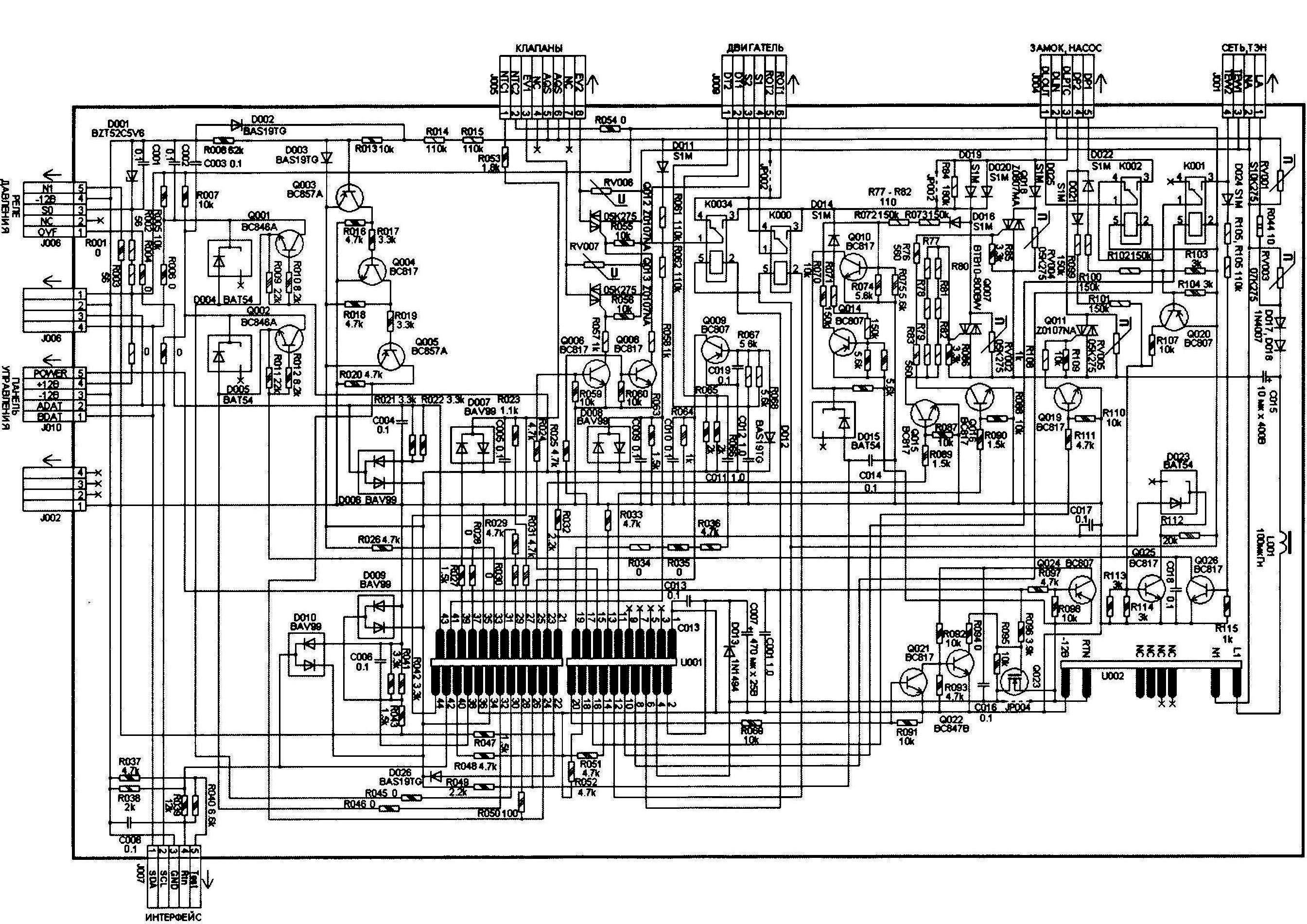

от ivanovbg
https://www.google.com/search?q=edt0145 ... UTF-8#ip=1
Схема на това чудо? Бавната скорост наляво на дясно докато пере е много слаба, само клати, но не може да върти барабана. Иначе на центрофуга е ок. Гледам, че се управлява с релета май. Та търся кои са релетата да ги сменя. Вероятно са нагорели контактите на някое от релетата. Празна си върти нормално, което ме навява на мисълта, че мотора е здрав.

И на 4крачв на мотора няма кабел. Мотора е само с една намотка на статора. Между трето и пето краче.

Ми то като питаш и търсиш помощ е редно да турнеш и някоя снимка. Читава.
Например като тази. И кои са тези 3 релета?
P.S. Жокер - смени двата кондензатора С034 и С007
Провери симисторите Q007 дето е на радиатора и малкия Q018 + веригите за тяхното управление.
Големия е BTB10-800BW а малкия е Z0107NA - при нужда от замяна трябва да са същите.
Това са SMD резистори и понякога си заминават дори от капка конденз. Демек виж за "взривени" SMD резистори около симисторите.
Релетата (поне за сега) ги забрави.

Благодаря, симисторите и кондензаторите са ок. Видимо резисторите също, но ще почна да ги меря.

Ся не знам дали ще ти е от полза но имах проблем с моята, нещеше да тръгва и диодите по панела мигаха странно, та първото което направих е да сменя всички кондери в захранването, щото е импулсно и не я спирам от копчето след като приключи, и веднага се оправи. Същия проблем имах и с миялната, и там смених всички кондери и тя се оправи. Не ги гледай визуално че са ОК просто ги смени с читави за импулсно.
Тия релета които си набедил просто обръщат посоката като разменят изводите на намотките, не е в тях проблема. За пробата свали ремъка и пусни да видиш дали ще тръгне само мотора.

от ivanovbg
