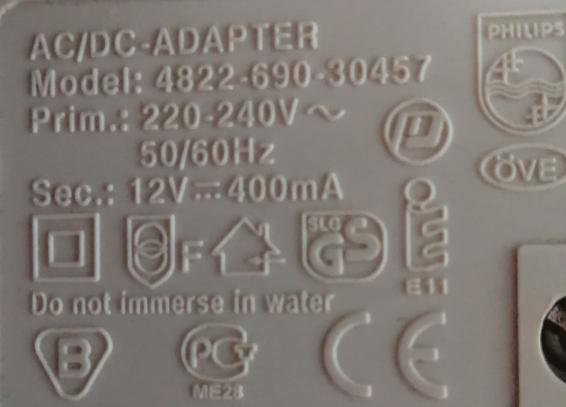

Става въпрос за замяна на Ni-MH батерия, от един винтоверт, с оловна такава, която вградих на мястото на старите елементи.
Та, въпроса ми е- има ли значение зарядното какво ще е, след като се променя вида на батерията?
Ползвам оригинално на Блек енд Декър и някакво от епилатор.

Ок. Какво да добавя? Батерията е на 12 волта, 1300 мили ампер часа, и старата е на 12 волта, 1300 милиампера. Зарядното е оригиналното за винтоверта, другото ще го видя и ще снимам и двете.

Тогава с голяма доза вероятност ще стане оригиналното зарядно. В старата батерия имаше ли термосензор?

Моето мнение е, че ако оригиналната батерия е с 10 елемента Ni-MH по 1,2V всеки и си я сменил с оловен акумулатор за 12V, има вероятност да може да зареждаш оловния акумулатор със зарядното на Блек енд Декера, ако е изправно.
Съдя по некъв B&D, на който от две батерии събрах що годе работещи елементи за една батерия, че собственика не искаше да инвестира в елементи. Та неговото зарядно беше от 2 части. Траф+изправител+щепсел и отделно кутия за батерията в която имаше проста платка с ограничение на зареждането по напрежение.
Но все пак снимай зарядното за някаква ориентация.
Аз бих измерил напрежението с което се зарежда батерията от оригиналното зарядно.

Принципно алгоритмите за зареждане на двата типа батерии са различни, но предвид факта, че оригиналното зарядно ще зарежда до към 14-14.4 волта, то поне няма да презарежда оловната батерия.

Остава и по ток да не прекалява зарядното и ще стане

Това е ориг.зарядно. Бялото е от епилатор. И ориг.батерия.
Така пък изглежда вградената.
