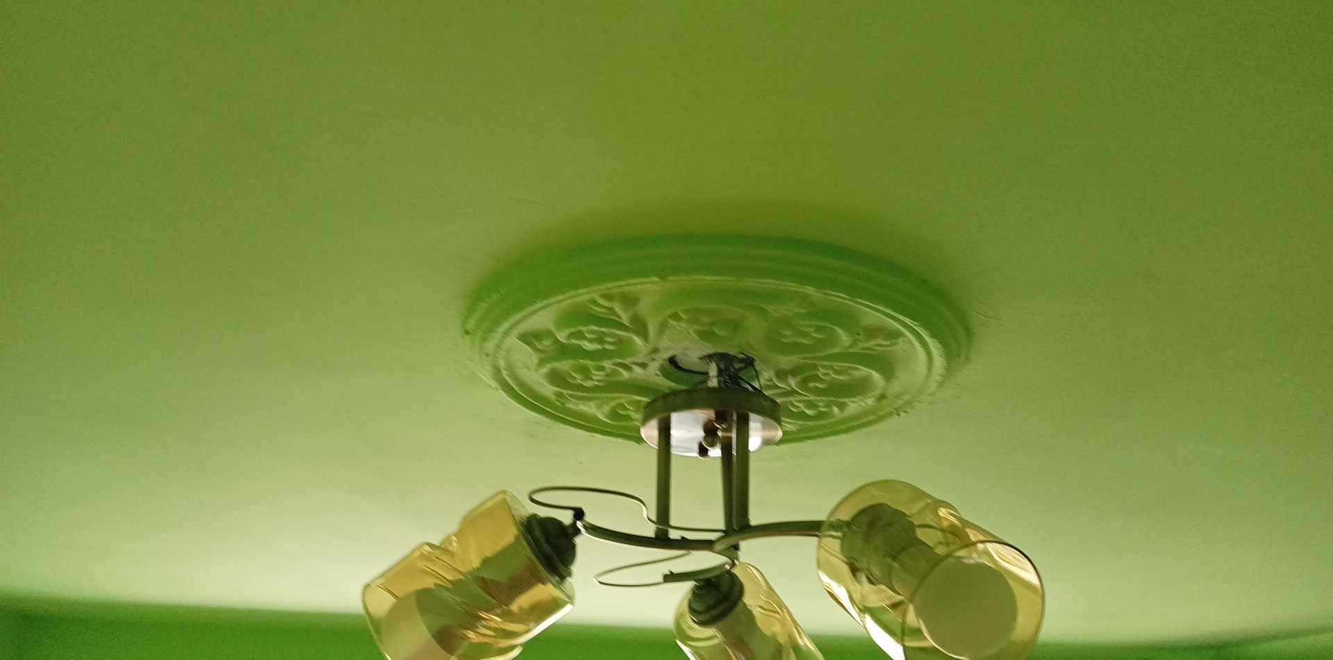

Здравейте !
Монтирах нов полилей в хола, но тъй като исках да запазя розетката, стана така че след закачане , останаха да се виждат кабелите. Знае ли някой как мога да ги скрия ? На мен ми идва на акъла нещо като цилиндър , който се отваря отстрани, и директно може да се сложи, и просто става като ръкав , но не мога да намеря такова нещо да закупя...
( дано ме разбирате) .

Има всякакви кутии-пластмасови,метални.Купувате една с подходящия размер.

Ако нямаше розетка пак ли щеше да виси така, като на коча м***те...???
Монтирай полилея както трябва и кабелите ще се приберат в неговата си
декоративна чаша.
Захващаш към тавана окачващата планка на полилея през дистанционно
трупче с дебелината на розетката с по-дълги винтове и всичко ще си дойде
на място плътно към розетката.

Една лента от огледално или хромирано фолио навита по размера на чашата върху или над чашката ще го маскира. Ако си мераклия, отдолу може и пластмасов цилиндър отрязан от тръба да сложиш.

Нищо не трябва да се добавя. Развий централния болт който се вижда на оригиналната конзола. Ще изпадне носещата планка. Прикрепи нея плътно към тавана в центъра на гипсовия орнамент и след това завинти обратно полилея към нея. така неговата си чаша скрива всичко.
