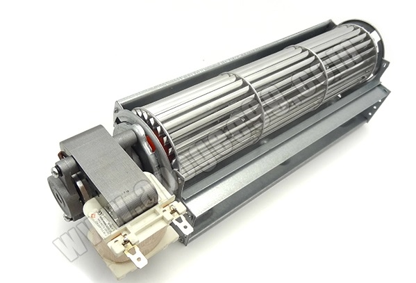

Изкарват максимум 6 месеца непрекъсната работа - снимката по-долу.
За тези 6 месеца или свършва маслото, или се опича/коксува, или е малко ... но в крайна сметка заклинва и бобината се опича.
Е, при мен са китайски. Твоят е полски и би трябвали да е читав.
Ноооо... ако е заклинил и са го оставили да работи, може да имаш междувитково късо а не изцяло опечена бобина.
И ще прави точно така. Просто заради междувитковото не му стига силата...
P.S. Какво може да направиш?
Изчакай поне ден и пак пробвай. Втулките (лагерите) са от синтерован бронз.
Те са като гъба и поемат масло от кечето. Писано е из форма - СИНТЕРОВАН БРОНЗ
Ама им трябва време. Особено ако имаме коксуване и порите на втулките са задръстени.
