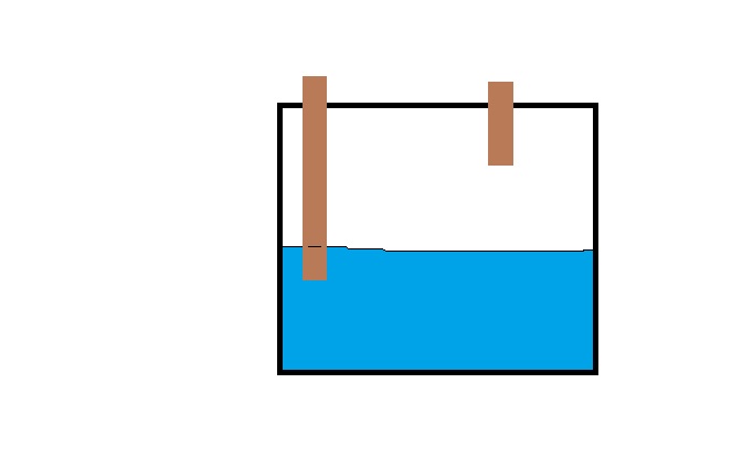

Искам да попитам дали следната схема ще работи
да речем че това е кофа с две тръби на по-дългата която влиза във водата се закача маркуча с който ще се смучи а на другата която е във въздуха прахосмукачката . Ще смуче ли това искам да разбера защото поне по-моята логика ще смуче .Трябва ми да се вади пепелта от котела че става огромна пушилка в мазето и е нещо страшно отделно че димът се качва към стайте и на всяко чистене съм с парфюм с аромат на дървесна пепел :-D

Ще работи, това е т. нар. "воден филтър". Прахусмукачката трябва да ти е с по-голяма мощност.

Аз си направих такава кофа, ползвам за почистване при строителни работи.

Основно чистя фуги преди фугиране. При различни случаи при рязане с диамантина и пробиване на отвори с перфоратора.
прахосмукачка се вижда :lol: обикновена, домашна :-D
И не прави моя грешка - изводи да са в една посока.

Преди години правих същото. Моята работна смукачка беше Елит няква...
Кофата я смачка буквално и засмука водичка.
Нищо и нямаше на машината, но ме отказа от последващи опити.

На Вебер имаше преди време едно полимерно лепило и аз като един примерен майстор :-D не хвърлях кофите в боклука, а ги прибирах вкъщи. Много са здрави.

Такава кофа съм виждал фабрично направена в баумакс - води се за пепел - по спомен струваше към 25 лв - метална е на Карчер. Може да се ходи до там и да се прекопира малко :wink: после с една метална кофа от боя да се изработи същата - не е голямата работа :lol:
