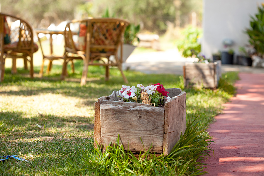

бяхме в едно хотелче в Гърция и там пътеките в двора бяха направени от някакъв материал, който ми стана интересно какъв е и къде може да се прилага. За съжаление не се сетих да снимам, но ще се опитам да обясня. Значи, самите пътеки изглеждаха като намазани на земята, гладки, но не хлъзгави - дори и мокри не се пързаляха, с като че ли гумена текстура. Собственикът тъкмо правеше освежителен ремонт и ги беше намазал с петрол (бензин?). Бяха яркочервени на цвят, а на следващия ден ги пребоядиса бели - явно бързо и лесно се боядисват, защото до вечерта бяха вече изсъхнали.

Да не е тартан, дето се правят пистите за лека атлетика?

Да уточня, че нищо не разбирам от строителство, така че може и да е нещо супер банално. На мен лично ми се видя по-скоро като някаква традиционна технология, не нещо ново и модерно.
Намерих в нета някакви снимки от хотела, на които се вижда малко от въпросната настилка - тук все още е червена.

Това ми прилича на Изомраз
