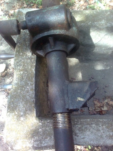

				Маслото изтича. Как се разглобява, за да сменя уплътненията?

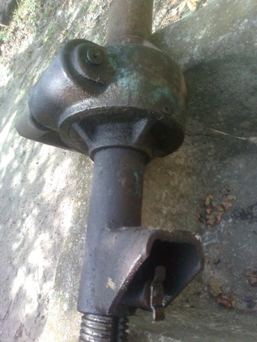

				Допълнителни снимки.
Всяка помощ е полезна.

				Че този крик не е маслен. Какво масло изтича?

				Използвай гресьорката. Май греста се е разтекла.

				Добре, има ли значение каква грес? Това знам че е гресьорка, но мислех, че просто е паднала и сложих една стара. Крика е от вторични, явно от жегите се е разтекла греста. А аз мислех, че му трябва масло. Може ли да е обикновена грес (май и казваха калиева), а не литиева?

				Няма проблем да го напълниш и с най-обикновена грес. При положение,че в сравнение с други механизми този червяк си е направо спрял.
