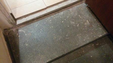

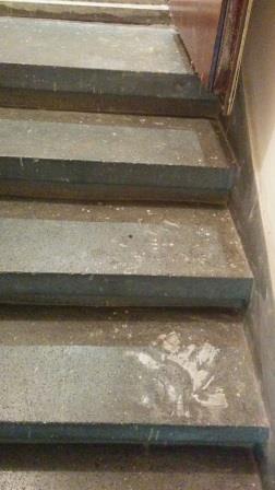

Колеги, потърсих подобна тема, но не намерих.Касае се за старо стълбище на кооперация от 60-те.Омазани са стълбите с капки от разни боядисвания на незнайно колко години.Търся идея за смислено почистване на мозайката.Знам как го правят читавите фирми, полирали и запечатвали са ми стара мозайка, но е скъпо за oбществени нужди.Химия , която да свали попадналите в неравностите бои дали има?Хрумна ми и опитах с малко шкурка, чисто механично се зануляват повърхностните капки.Трудоемко е обаче...

За старите бои има препарати за сваляне. Другия вариант е натриева основа и последващо хубаво измиване и неутрализация. Но и без механично почистване няма да се разминеш.Химията колкото успее да помогне.

Или хващаш бруса и минаваш стъпало по стъпало (ръчно шлайфане) :wink:

Ръчно е ясно, че ще се наложи, но с какво ще е най-ефикасно?Камък, шкурка, размер ?

Плосък брус едрина 120 а ако има и един 60 ще стане и по бързо с малко вода да отмива, че само 60 ще останат драскотини.

Сега за мозайката - с химия няма да стане. Старите остатъци от боя пречат на химията да достигне до мозайката.
И това е толкова по-изразено, колкото капките и омазванията с боя са по-големи. Просто те защитават мозайката от действието на химията.
Така че варианта е единствено механично почистване - май-добре със ново шлайфане.

Надявам се да е по-твърд от мозайката, да не се "загладят" взаимно
