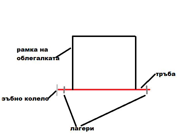

Някои знае ли как работи механизмът за наклон на облегалката при автомобилните седалки с врътка? В интернет открих тази снимка на механизмът за наклон на облегалката.
Изглежда доста прост, но немга да си обесня как се закрепва облегалката в дадено положение без да пада. Идеята ми е да направя една облегалка която да може да си променя наклона ръчно с врътка или с ел мотор.

На тази снимка липсва врътката. На нея също има зъбно колело. :)

Значи и врътката има зъбно колело. А какво държи облегалката в определено положение да не пада като се облегнеш? Стегнатият механизъм ли държи облегалката да не пада или нещо друго?

Колелото на врътката е много по-малко по диаметър. От тук идва и ефекта

Значи за да не пада облегалката трябва врътката да има малко зъбно колело. В Българя някаде продава ли се такъв механизъм?

Продават се, по моргите седалки колкото искаш, за 5 лева можеш да ги отървеш от някоя прокъсана и непродаваема, но със здрав механизъм.
Не съм сигурен обаче, че е с малко зъбно колело, по-скоро е червяк.

Aз съм сигурен защото продавам две такива седалки

Няма да ми свърши работа механизама от автомобилна седалка. Направих един чертеж на рамката на облегалката.
Интересуваме как мога да блокирам зъбното колело като наглася някакво положение на облегалката. MamaMy само малко и голямо зъбно колело ли ще ми трябва?

Червяк. Храпов механизъм,но тогава се усложнява обръщането-на посоката.
