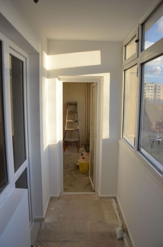

още снимки, не мога повече от 5 да кача.
DSC_1343.jpg Малко позиране за жена ми! Махнати са панелите под прозорците, бетон контакт и 1 ръка теракол.
DSC_1356.jpg 1 съсед не издържа на "работата", но мазилката беше махната.
DSC_1418.jpg Иззидах с итонт 7.5 дебелина, от опита ми с др. балкон на кухнята, сложих след това и мрежа + 2 ръце шпакловка.
бетон контакт навсякъде, защитни ъгли, 1 ръка гипсово лепило, 2 ръце шпакловка с колоркит, шкурене, грундиране.

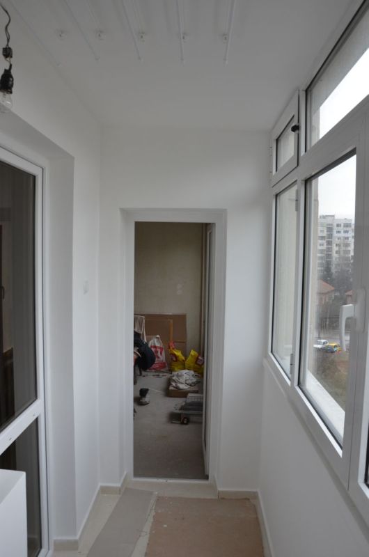

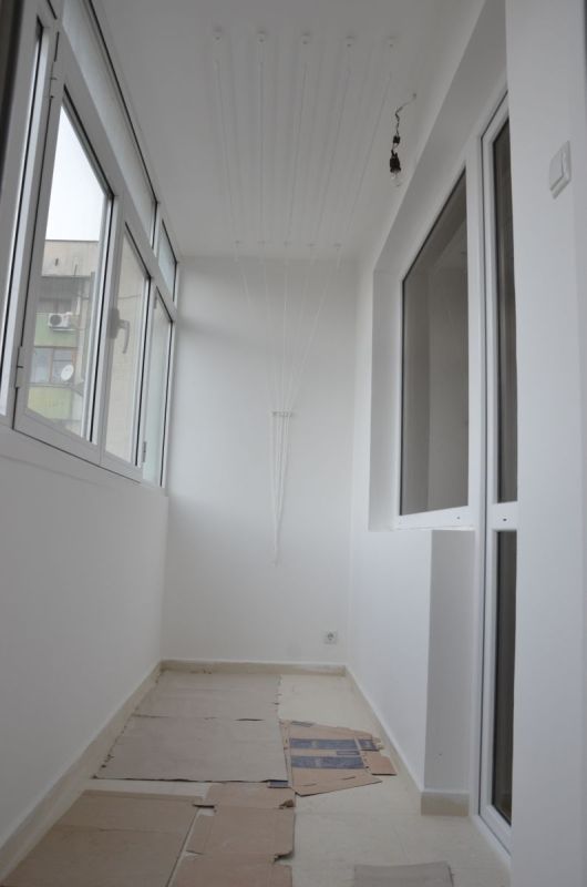

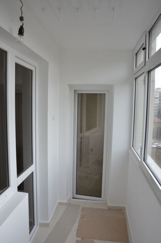

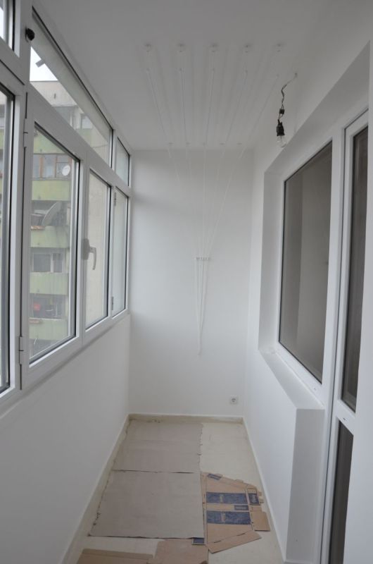

още 5
Малко по малко почна да се оформя!
Сложихме 2см изолация към балкона на съседите защото е открит, иначе отвън моят балкон си имам изолация.
Плочките не съм ги редил аз, не посмях, а и щях 1 месец да го правя сигурно.
Като за първи път резултата е добър.
Боядисан е с бял латекс.

jekasus написа:
Бая "месо" по ръцете направи със тая изхабена тесла :-D
И с тия топломери веднага ми идва "идея" - ако тях пряко ги "замразяваме" :? (прееби другарче ни е във гена)
Ами говорих и с други "майстори" и само ръчен труд с теслата ми казаха като решение за мазилката, иначе с удоволствие щях върху нея направо да ги правя нещата.
Сложиме и модерния простор!
Контакт и ключ вико серия кармен.
Липсва и осветителното тяло, но не е харесано още!
Остана ми само да сложа една подпрозоречна дъска и да махна картона от пода.
Повечето неща си ги правих сам, като баща ми ми помогна за свалянето на мазилката, плочките не посмях да ги лепя аз, въпреки опита ми в килера и съм доволен, но това е за друга тема.
Целият балкон е изчистен да панел, след това минат с бетон контакт. Сложих разбира се и защитни ъгли, като само първит ми опит беше неуспешен, след това бързо схванах и нямаше повече браг. Под прозореца преди зидането с итонг 7.5 го минах 1 ръка теракол, така реших въпрки, че някой казваха няма нужда. След итонга сложих мрежа и я шпакловах 2 ръце, защото другият ми балкон имаше една пукнатина (може и от земетресението на 22.05.2012г.), след това 2 ръце шпакловка с колоркит, шкурене много добре с лампа :rolleyes: и грундиране, боя. Тавана и стената към съседите им сложих 2см от сиво/графитената изолация (не се сещам как се казваше, нещо на BASF майче), дюбели, мрежа и я шпакловах 2 ръце, другото е същото след това, 2 ръце шпакловка с колоркит, шкурене, грунд и боя.
Дали така се прави или не, незнам, но все пак баща ми методически ми помагаше със съвети за което му благодаря! Също така приемам и от Вас такива, защото имам да правя цял хол.
